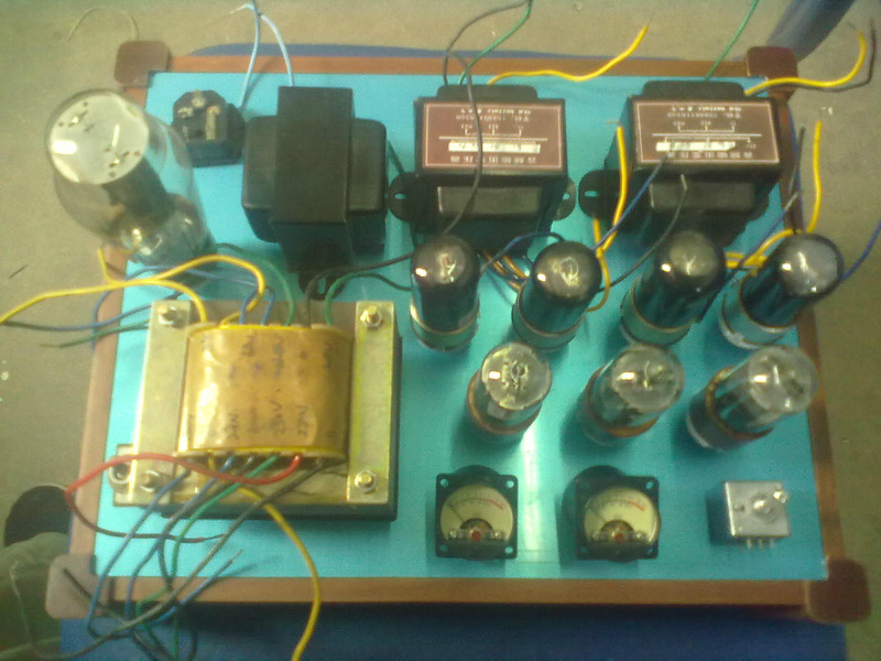

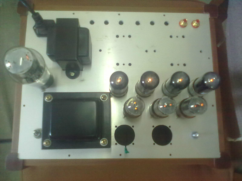

一是應(yīng)朋友之請(qǐng),二是打發(fā)無聊的上班時(shí)間, 拿起刀槍劍戟,為本市朋友做了一臺(tái)6P6P推挽膽機(jī)
有圖有真相!

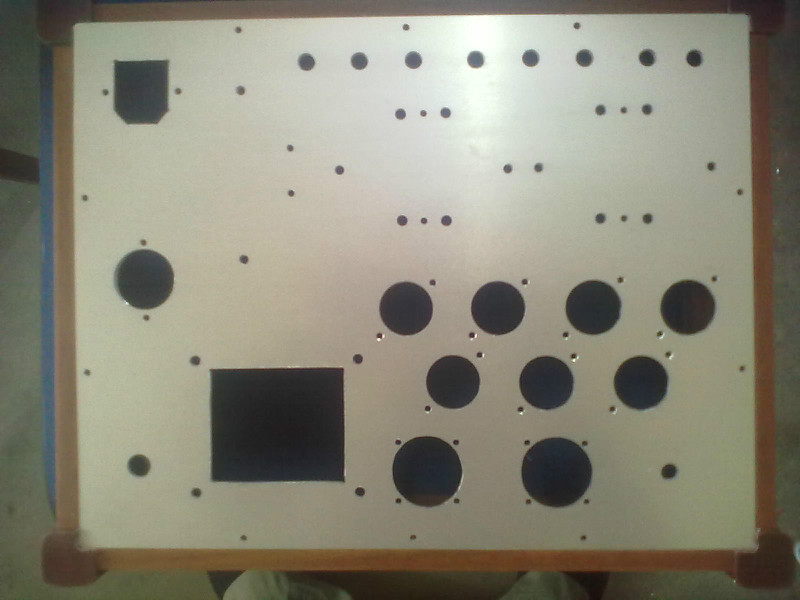

收到機(jī)箱之后 興奮一下

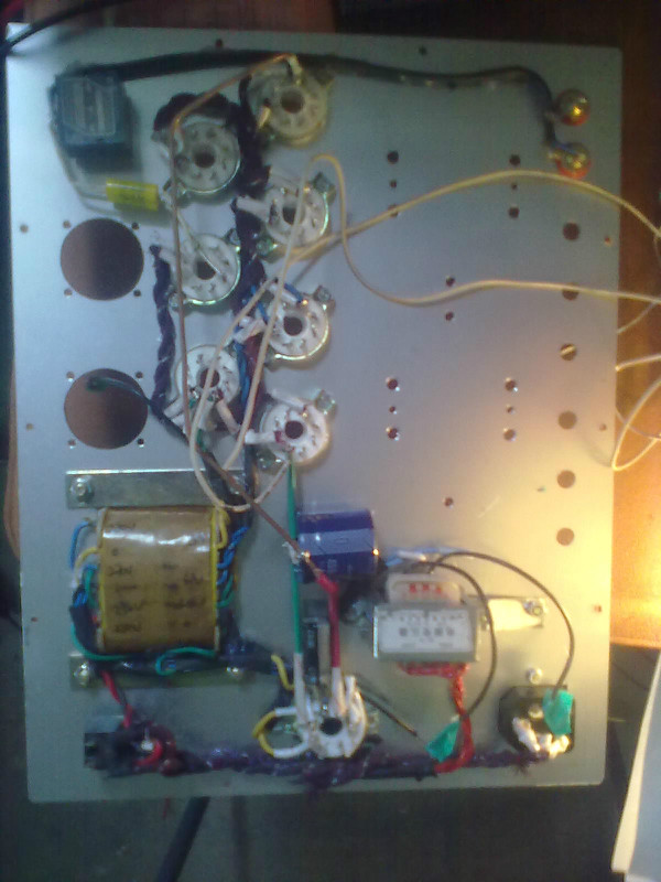

開孔,各種孔.... 純手工,這怎么也能過鉗工中級(jí)了,呵呵....

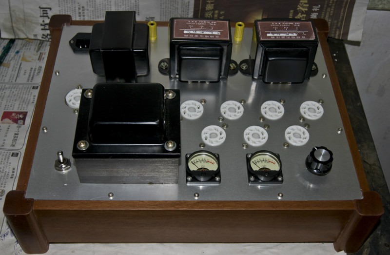

擺位,臭美一下
安上管座,點(diǎn)亮燈絲
燈泡當(dāng)負(fù)載試試高壓
焊工 退步中....

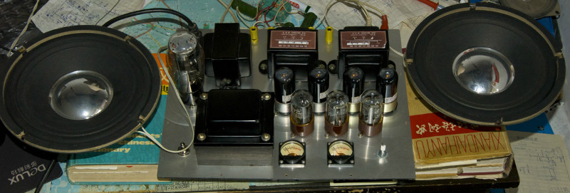

家里接上兩個(gè)珍藏的大喇叭 實(shí)驗(yàn)一下,果然音質(zhì)清晰優(yōu)美,含糖量8個(gè)加號(hào)以上。

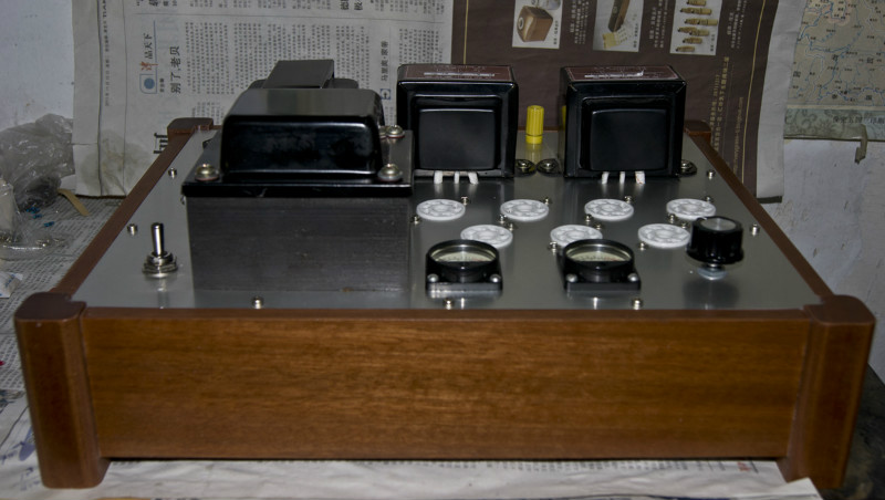

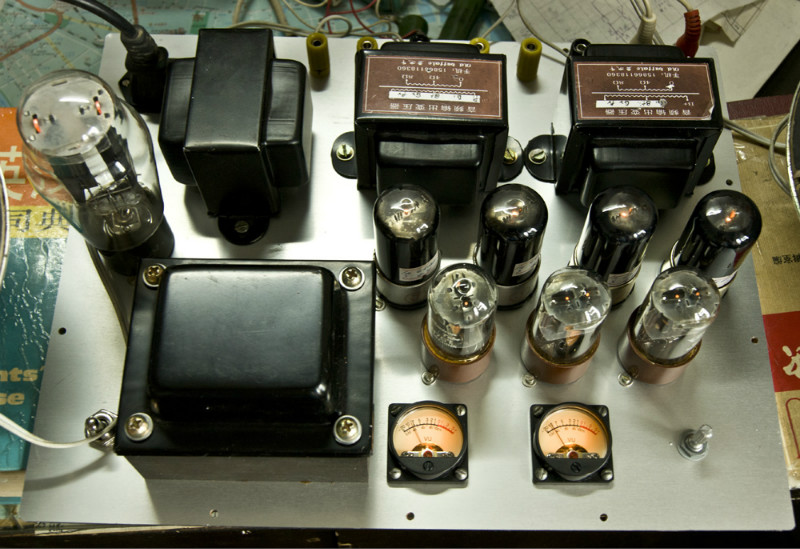

安上底盤,純實(shí)木哦~~

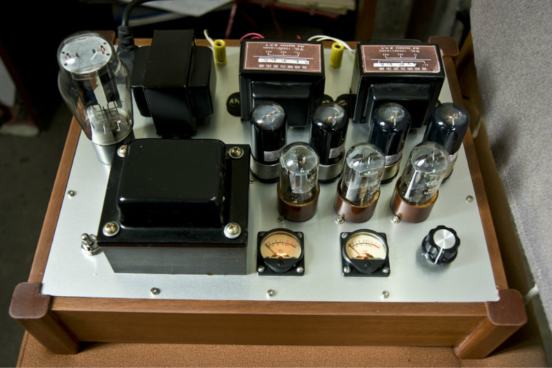

最終的樣子~~

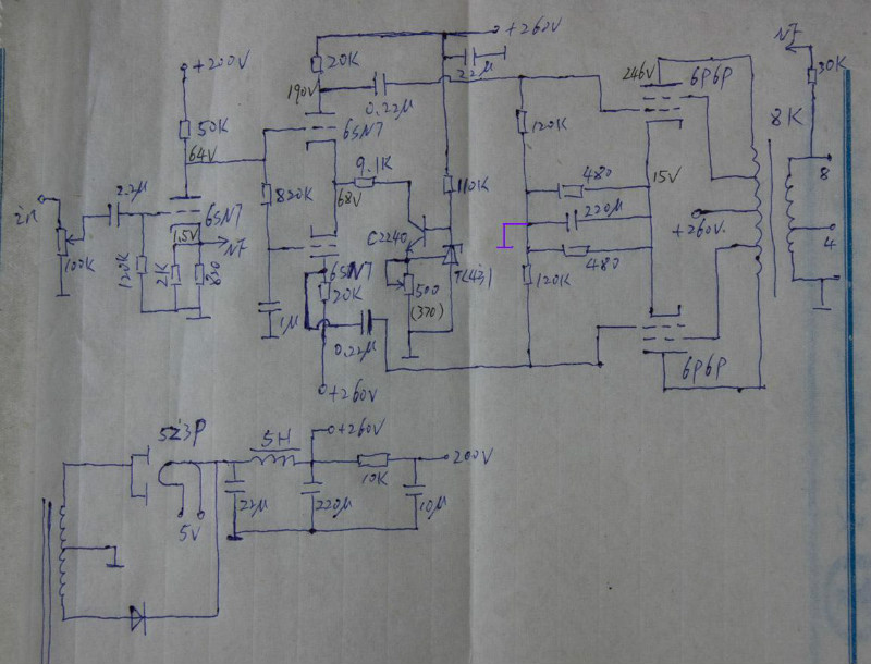

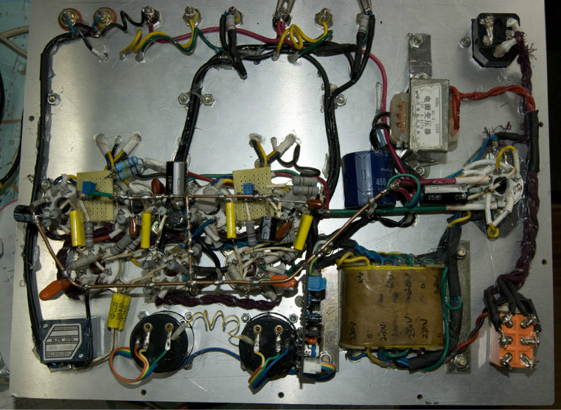

電路完全自己設(shè)計(jì)的,有完全的獨(dú)立知識(shí)產(chǎn)權(quán)!

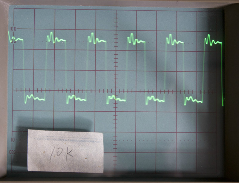

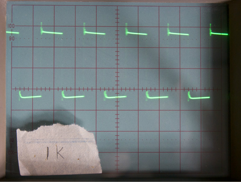

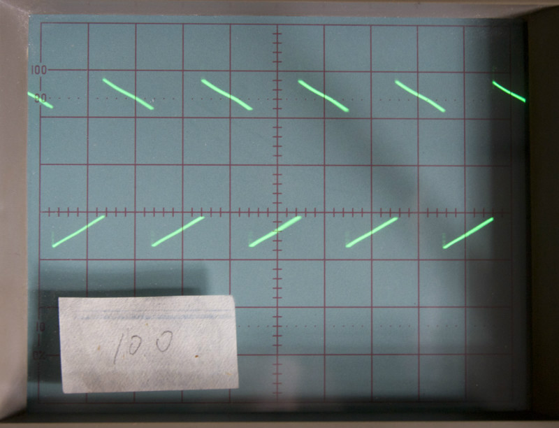

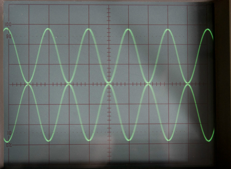

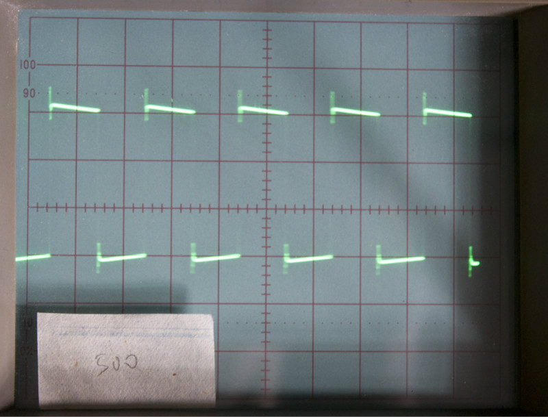

測(cè)一下波形。
兩臂推動(dòng)信號(hào)很完美!耶!

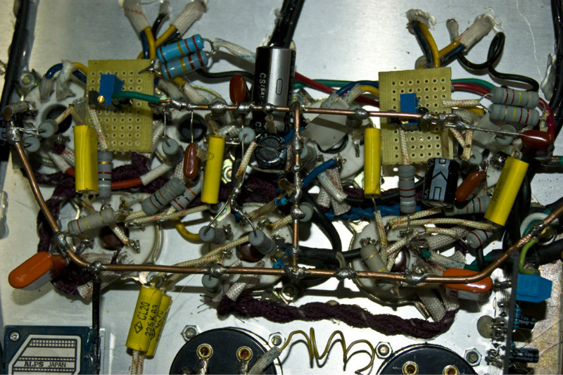

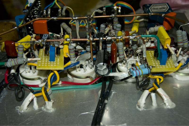

這要是底部花點(diǎn)功夫用PCB板焊接,那就牛逼的不要不要的,
ID:574638 發(fā)表于 2019-6-29 16:36 | 顯示全部樓層
元件排列確實(shí)好緊密哦,看不到縫隙
