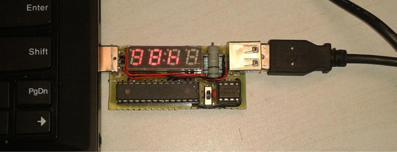

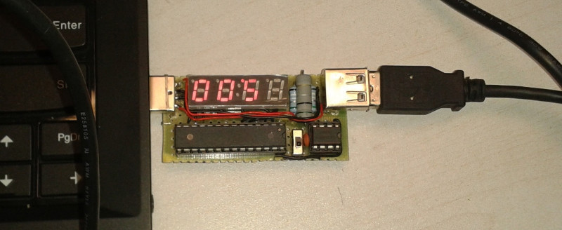

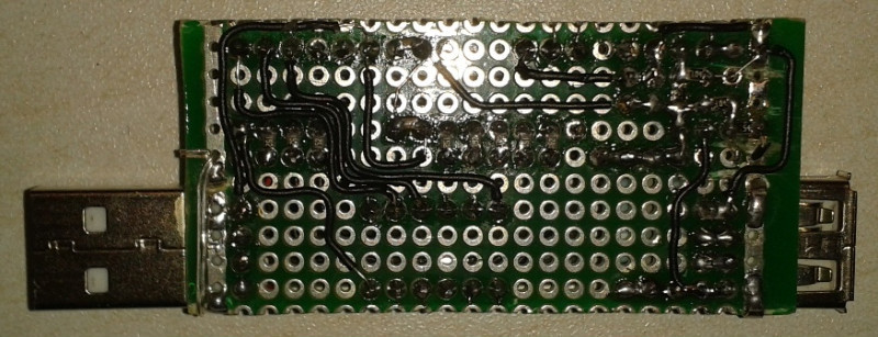

很想知道USB給各種設(shè)備充電時(shí)的電壓電流,所以就動(dòng)手做了一個(gè)簡(jiǎn)單的電壓電流檢測(cè)東東,幾個(gè)電阻拼起來的0.15R左右的電流采樣電阻,低端連接方式,運(yùn)放放大10倍,使用實(shí)驗(yàn)室里的數(shù)字電源校準(zhǔn),所以不是很準(zhǔn),電源本身就不是很準(zhǔn),只能做個(gè)數(shù)據(jù)參考。
測(cè)試結(jié)果顯示IPad充電有1.3A左右,手機(jī)在700mA左右,當(dāng)然是插在充電器上,電腦上USB口充電也就只有480mA左右的充電電流了,所有電子設(shè)備都是充滿后自動(dòng)斷開的,電流直接顯示為0,估計(jì)還有很小的電流,不過精度不夠,就是0了!
