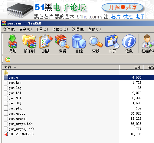

資料下載:
pwm.rar (22.08 KB, 下載次數(shù): 39)
51單片機(jī)PWM程序如下:
