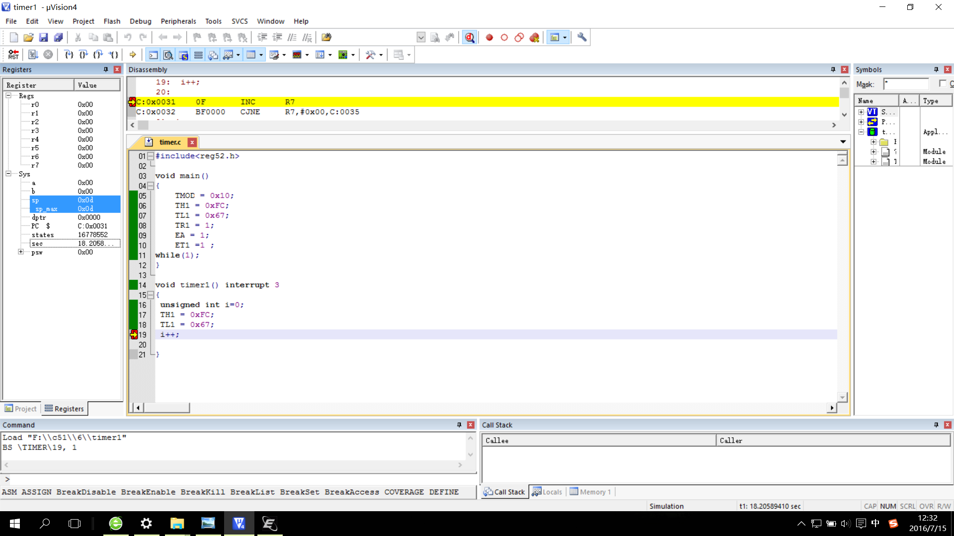

ID:130544 發(fā)表于 2016-7-15 12:36 | 顯示全部樓層 |閱讀模式
定時器1定時1ms,可進(jìn)入中斷后,時間為18s多ps 時間已經(jīng)清零后,重新運(yùn)行,仍為18s多
源代碼如下
#include<reg52.h>
void main()
        TMOD = 0x10;
        TH1 = 0xFC;
        TL1 = 0x67;
        TR1 = 1;
        EA = 1;
        ET1 =1 ;
while(1);
void timer1() interrupt 3
unsigned int i=0;
TH1 = 0xFC;
TL1 = 0x67;
i++;

ID:130544 發(fā)表于 2016-7-15 12:38 | 顯示全部樓層
改為定時器0后,運(yùn)行正常,不知道為什么??求大神,抱大腿
