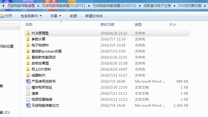

PCB原理圖.rar
4.01 MB, 下載次數(shù): 93, 下載積分: 黑幣 -5
