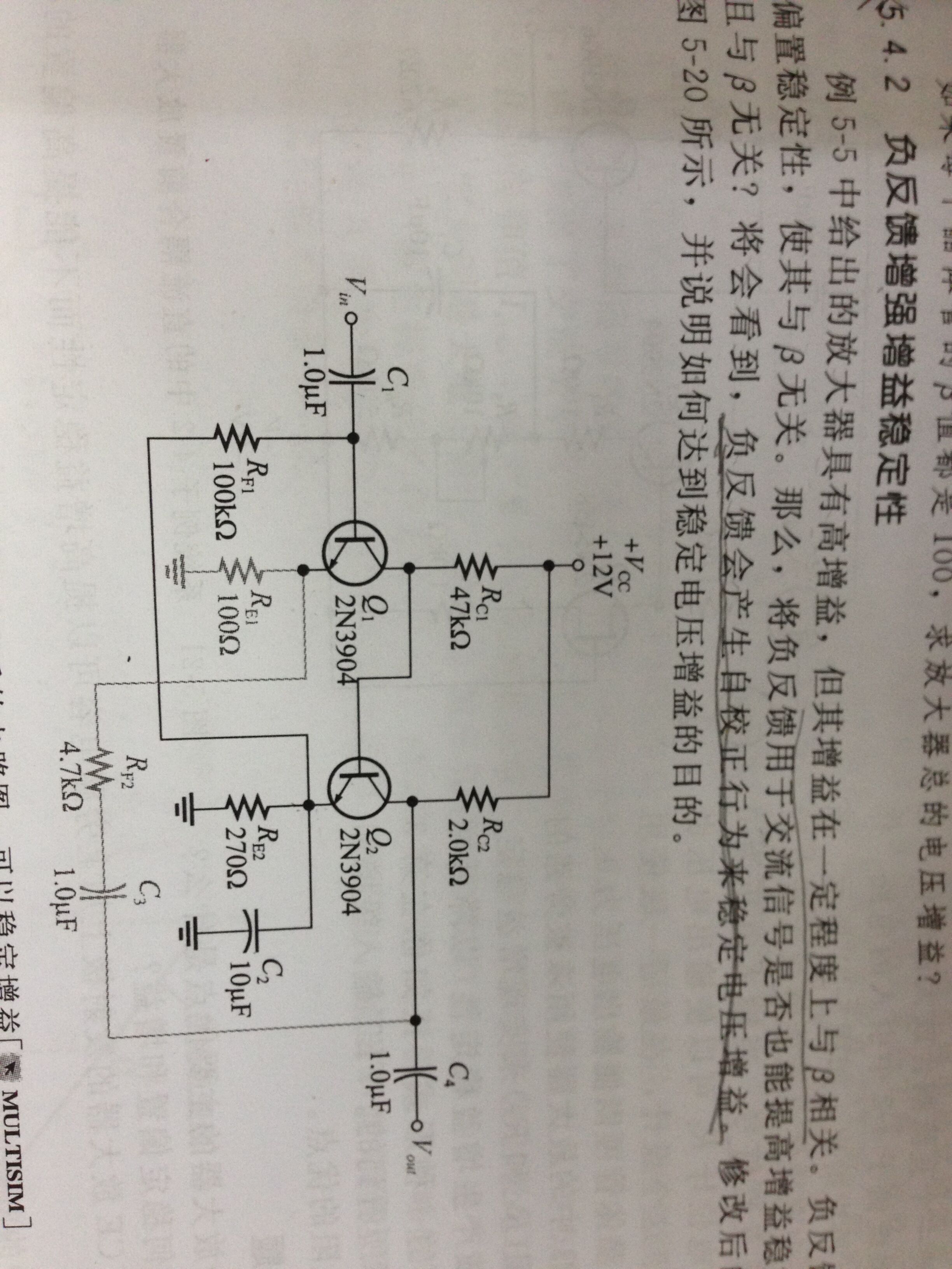

大家好,現(xiàn)在我在數(shù)模電的學(xué)習(xí)中,現(xiàn)在遇見(jiàn)了上圖所示的電路,不知道這個(gè)電路是如何實(shí)現(xiàn)穩(wěn)定電壓增益的目的,請(qǐng)各位大神幫我解答一下!

該電路為電壓串聯(lián)(RF2、C3)負(fù)反饋。Q1基極電壓取之于RE2(C2濾波)上的直流電壓。電壓增益Au=1/Fu=RF2/RE1,與Q1、Q2的β參數(shù)基本無(wú)關(guān)。
