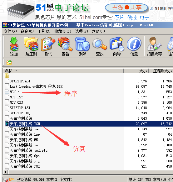

51單片機(jī)天車控制系統(tǒng)仿真電路原理圖
51單片機(jī)天車控制系統(tǒng)源程序如下:
