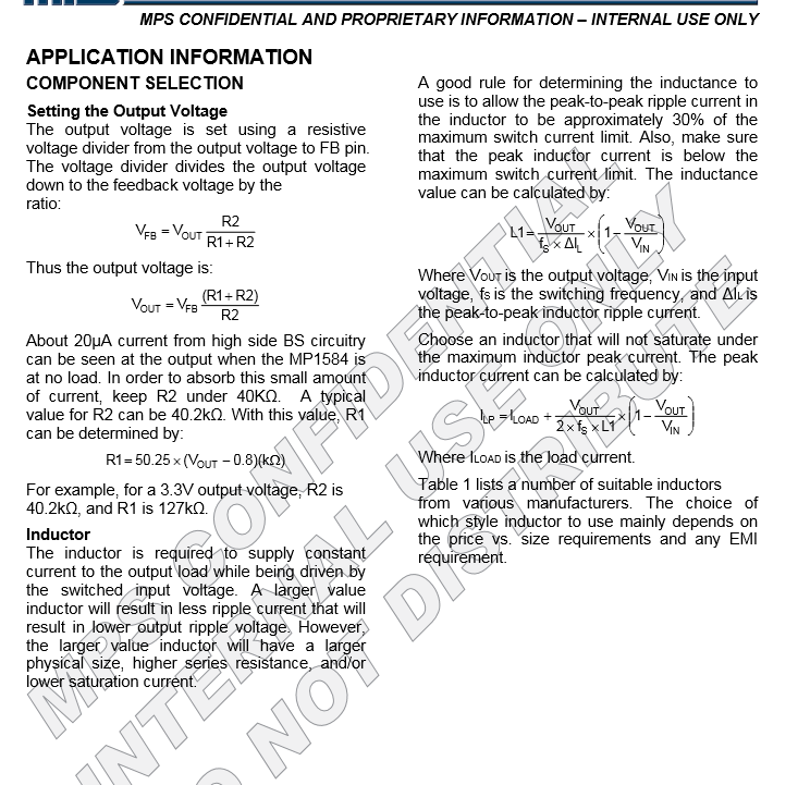

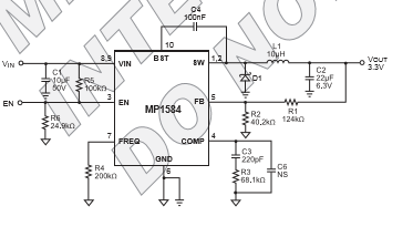

MP1584規(guī)格書我看了很久實(shí)在看不懂 希望有人指導(dǎo)一下。
規(guī)格書只有3.3V的 典型電路   我現(xiàn)在想要12V 電流2-3A
我該改哪些位置,需要用到以下哪些公式。 超級(jí)謝謝  如果可以 可以回復(fù)一下計(jì)算方法嗎?比如說 我要修改電阻R1  電感 或者電容 這些值如何算出來的  是否可以示范下如何計(jì)算的
