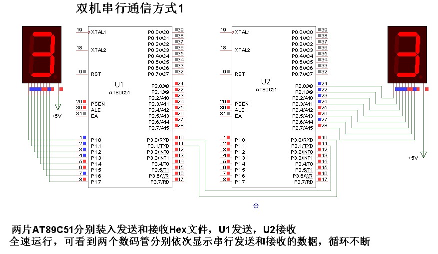

給你幾個(gè)參考案例,自己去組合吧!
實(shí)例77  雙機(jī)串行通信方式1
Proteus仿真一下,確認(rèn)有效。
實(shí)例77 雙機(jī)通信方式1.rar (40.4 KB, 下載次數(shù): 44)
以上摘自張志良編著《單片機(jī)實(shí)驗(yàn)實(shí)訓(xùn)100例》 ISBN 978-7-5124-1603-1,北航社出版
書中電路和程序設(shè)計(jì)有詳細(xì)說(shuō)明,程序語(yǔ)句條條有注解。

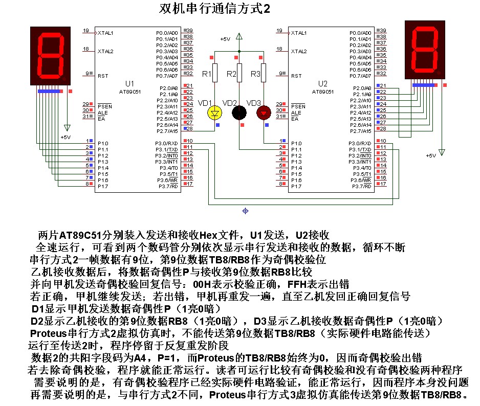

實(shí)例78  雙機(jī)串行通信方式2
實(shí)例78 雙機(jī)通信方式2.rar (46.57 KB, 下載次數(shù): 23)

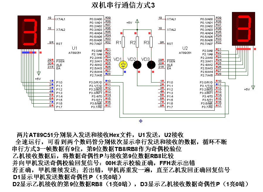

實(shí)例79  雙機(jī)串行通信方式3
實(shí)例79 雙機(jī)通信方式3.rar (45.3 KB, 下載次數(shù): 17)
