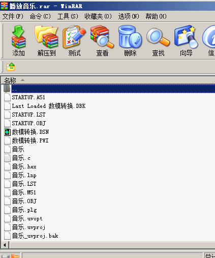

播放音樂.rar
50.99 KB, 下載次數(shù): 170, 下載積分: 黑幣 -5
