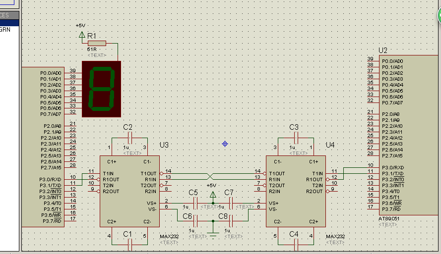

一個51單片機做的雙擊通訊匯編程序  調(diào)試通過  proteus仿真+源代碼   給51黑電子論壇的朋友們分享下.

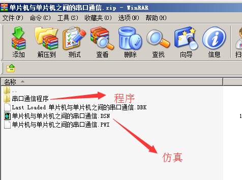

所有資料下載:
單片機與單片機之間的串口通信.zip (39.38 KB, 下載次數(shù): 30)
