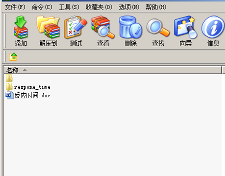

反映速度測試器所有資料打包下載:
反映速度測試器.rar (2.5 MB, 下載次數(shù): 49)
