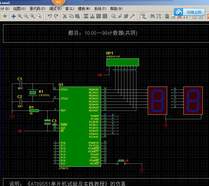

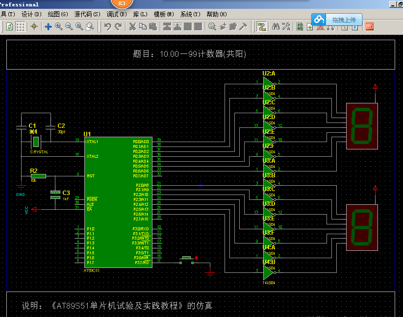

51單片機(jī)仿真00-99計(jì)數(shù)器,下面是原理圖:

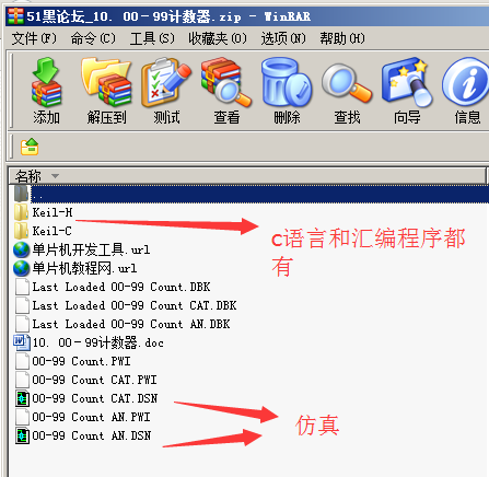

10. 00-99計(jì)數(shù)器.zip
110.72 KB, 下載次數(shù): 13, 下載積分: 黑幣 -5
