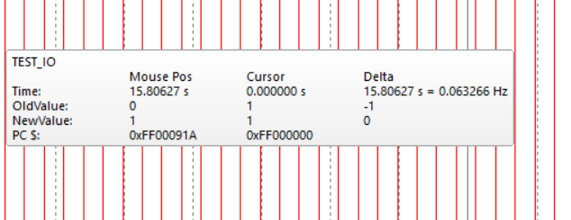

我用51單片機(jī)要產(chǎn)生1KHZ的PWM,給定時器裝儲值為0.01ms,然后定義變量累加100次,但是我給定時器轉(zhuǎn)初值0.1ms的時候讓變量累加10次理論上他們都是產(chǎn)生1KHZ的PWM,但是為什么在仿真里面產(chǎn)生的波形不一樣呢
初值為0.1ms
初值為0.1ms
初值為0.01ms
初值為0.01ms

變量進(jìn)行加加的時候也是會消耗時間的,變量加100次消耗的時間肯定比變量加10次的時間長,回答完畢,謝謝。

沒看懂你的波形圖~~~~~~~~~~~

那請問哪一種方法更好點(diǎn)呢

當(dāng)然是變量加的次數(shù)越少越好了,變量加的次數(shù)越多消耗的時間越長,誤差就大,頻率就誤差大。個人愚見不謝
