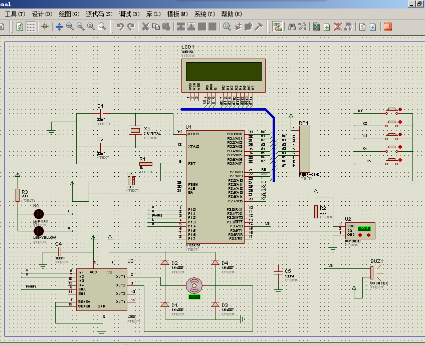

模擬糧倉溫度檢測報警系統(tǒng)設(shè)計
ID:144383 發(fā)表于 2016-12-6 16:04 | 顯示全部樓層 |閱讀模式
這是我們的免試題目,有仿真原理圖,源代碼沒希望能給大家提供幫助
仿真文件下載:

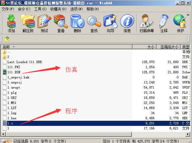

ID:1 發(fā)表于 2016-12-6 17:00 | 顯示全部樓層
你這個壓縮包里面有程序啊.
