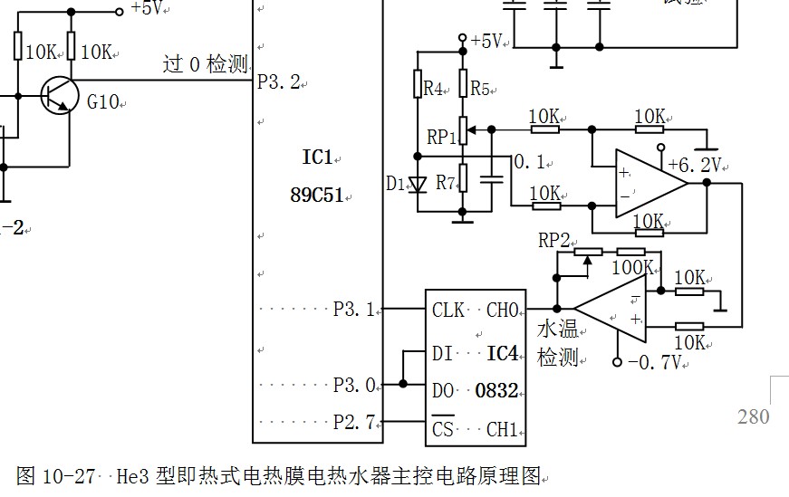

ID:111634 發(fā)表于 2016-12-10 21:42 | 顯示全部樓層
本帖最后由 zl2168 于 2016-12-10 21:45 編輯
水溫檢測(cè)和A/D轉(zhuǎn)換電路
以上摘自張志良編著《單片機(jī)原理與控制技術(shù)》第2  ISBN7-111-08314-8  機(jī)械工業(yè)出版社
10.6   智能型即熱式熱水器控制實(shí)例
