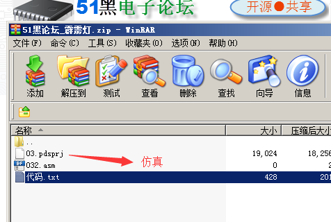

課程上做的霹靂燈實驗
下載:
霹靂燈.zip (18.43 KB, 下載次數(shù): 28)

ID:99130 發(fā)表于 2017-2-6 18:32 | 顯示全部樓層
原理圖打不開啊 你這仿真.pdsprj格式不行
ID:96682 發(fā)表于 2017-2-6 21:25 | 顯示全部樓層
越快樂越墮落 發(fā)表于 2017-2-6 18:32
沒啥問題啊,LZ 用新版本來繪制仿真圖,你用舊版本當(dāng)然會出現(xiàn)打不開了
ID:73762 發(fā)表于 2017-2-7 10:25 | 顯示全部樓層
不知道怎么用
ID:99130 發(fā)表于 2017-2-7 11:33 | 顯示全部樓層
wc86110 發(fā)表于 2017-2-6 21:25
