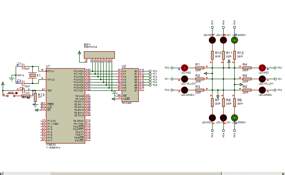

單片機模擬交通燈設計 帶仿真
ID:152724 發(fā)表于 2017-1-6 22:38 | 只看該作者 |只看大圖 回帖獎勵 |倒序瀏覽 |閱讀模式

復制代碼
模擬交通燈.rar (69.23 KB, 下載次數(shù): 17)
