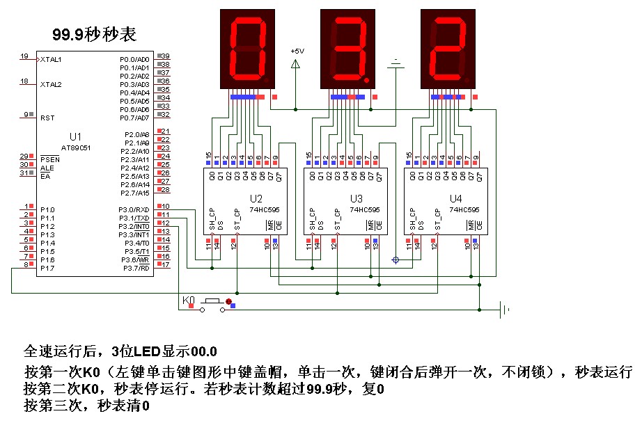

ID:111634 發(fā)表于 2017-1-8 13:31 | 顯示全部樓層
本帖最后由 zl2168 于 2017-1-8 13:32 編輯
一鍵三用:按第一次,秒表運(yùn)行計時,最大計時99.9s,超過復(fù)0。按第二次,秒表停運(yùn)行,但保持最后顯示秒數(shù)。按第三次,秒表清0。
實(shí)例93 99.9秒秒表
Proteus仿真一下,確認(rèn)有效。
實(shí)例95 99.9秒秒表.rar (38.86 KB, 下載次數(shù): 19)
