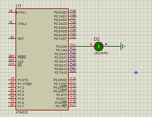

求最簡(jiǎn)單點(diǎn)亮LED燈單片機(jī)c語(yǔ)言程序
本人是菜鳥(niǎo),求最簡(jiǎn)單點(diǎn)亮LED燈單片機(jī)c語(yǔ)言程序,在線等,謝謝!

根據(jù)你的需求,參考電路圖如圖A所示。
參考程序如下:
#include<REG52.h>
main()
        P2=0x01;/點(diǎn)亮P2.0
希望對(duì)你有所幫助!
圖A
圖A
