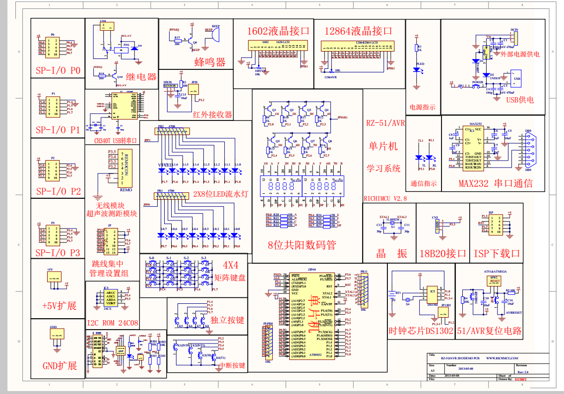

基于51單片機(jī)的計(jì)算器源碼和原理圖
ID:165447 發(fā)表于 2017-2-20 15:26 | 顯示全部樓層 |閱讀模式
源程序:
