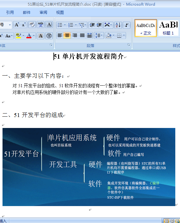

51單片機的簡要開發(fā)介紹,有興趣可以看一下。
三、51軟件開發(fā)的大致流程
     1.用C語言編寫好源程序。(在電腦上的編輯器軟件中)
     2.利用單片機開發(fā)軟件Keil C51將源程序(也叫源代碼、源文件)編譯成目標程序(也叫目標代碼、機器碼、目標文件、HEX文件)。
     3.用下載軟件stc-isp將目標程序?qū)懭氲絾纹瑱C中。
     4.寫入后會自動運行目標程序。
     5.   如果程序運行后不正常、可以用人工檢查、軟件仿真器、硬件仿真器、串口助手等技術手段排除所編程序中存在的各種錯誤。錯誤排除后,再重復上面的34。
    具體的細節(jié)在前面幾節(jié)已做過講解,如不清楚請繼續(xù)學習。之后每次做實驗都是這樣的一個流程,希望大家能熟練掌握。
