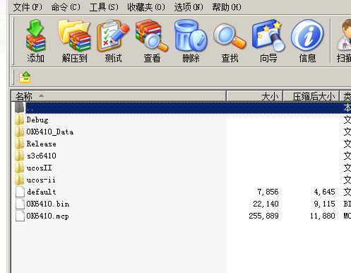

S3C6410裸機LCD液晶驅(qū)動程序,采用飛凌公司的OK6410開發(fā)板
全部源碼下載:
OK6410.rar (452.03 KB, 下載次數(shù): 10)
