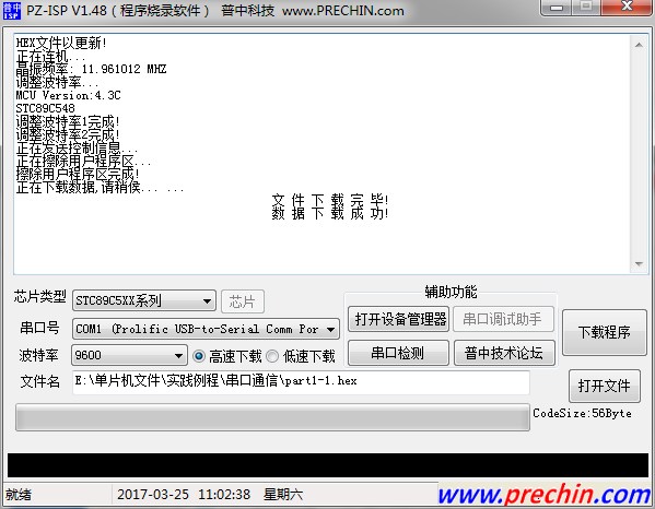

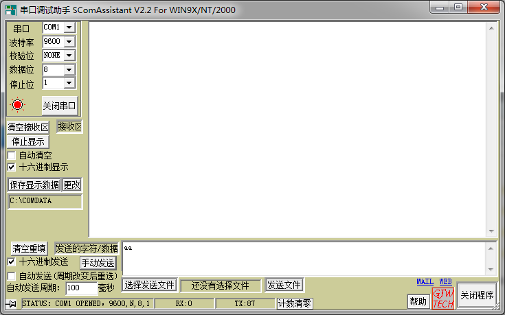

ID:164094 發(fā)表于 2017-3-25 11:03 | 只看該作者
安裝了驅(qū)動,com口也一致,燒錄軟件和串口助手上的波特率均設(shè)置為9600,通過串口調(diào)試助手好像能連上了,但是數(shù)據(jù)還是寫不進去,,,,,,還會在哪方面出現(xiàn)問題呢?????
串口調(diào)試助手
串口調(diào)試助手
燒錄軟件
燒錄軟件

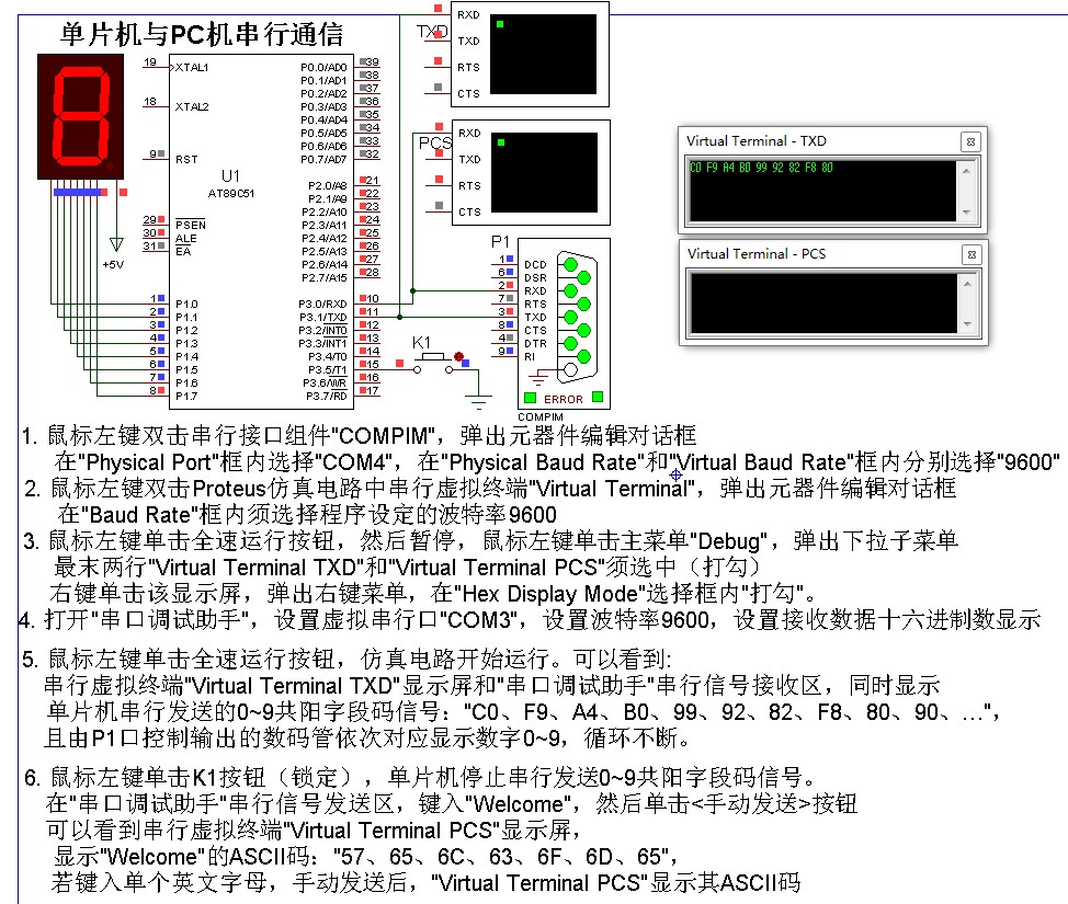

ID:111634 發(fā)表于 2017-3-25 19:30 | 只看該作者
本帖最后由 zl2168 于 2017-3-25 19:31 編輯
單片機與PC機虛擬串行通信
Proteus仿真一下,確認有效。
實驗16 與PC機虛擬串行通信.rar (151.41 KB, 下載次數(shù): 6)
以上摘自張志良編著80C51單片機實用教程》ISBN978-7-04-044532-9,高教社出版。     書中電路和程序設(shè)計有詳細說明,程序語句條條有注解。
