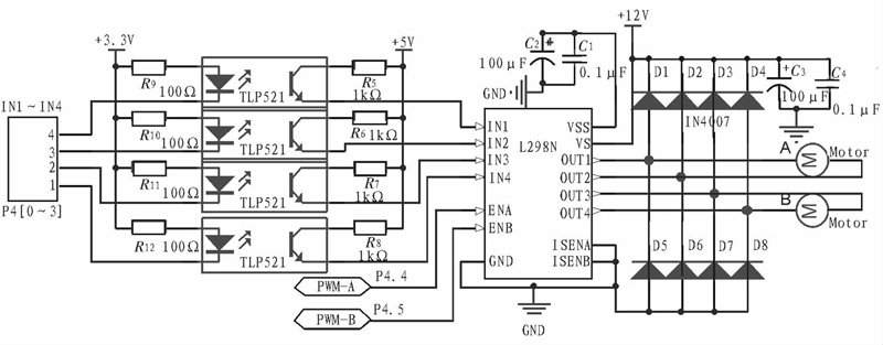

ID:151348 發(fā)表于 2017-3-22 16:07 | 顯示全部樓層
要求不高就用繼電器,看起來“高端”的就用驅(qū)動(dòng)芯片,比如下圖

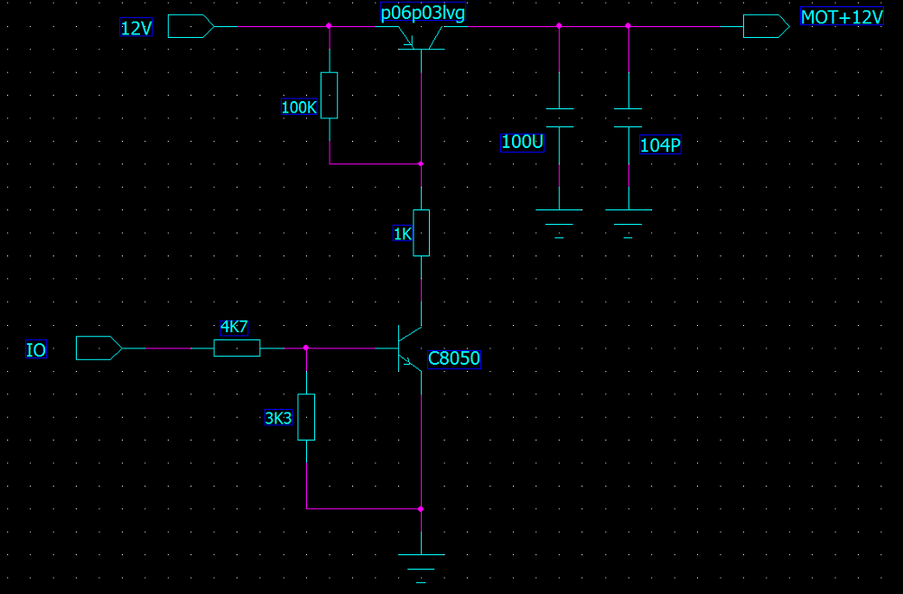

ID:146949 發(fā)表于 2017-3-22 18:16 | 顯示全部樓層
這個(gè)怎么樣,不用繼電器的

ID:527254 發(fā)表于 2019-5-4 21:36 | 顯示全部樓層
wosiyabo 發(fā)表于 2017-3-22 18:16
這個(gè)怎么樣,不用繼電器的
能解釋下原理嗎
