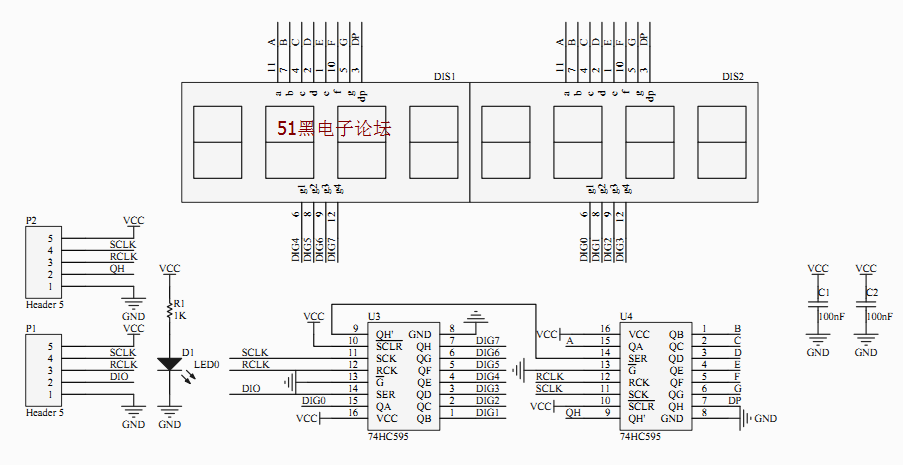

最新八位串行595數(shù)碼管資料,分享一下
測(cè)試芯片 STC89C52
DIO接 P1.0  RCK接P1.1  SCK接P1.2  上電 數(shù)碼管會(huì)顯示時(shí)鐘
