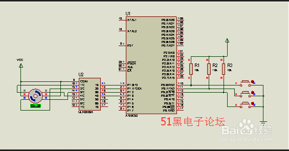

1.用Proteus設(shè)計(jì)一四相六線步進(jìn)電視控制電路。要求利用P1口作步進(jìn)電機(jī)的控制端口,通過達(dá)林頓陣列ULN2003A驅(qū)動步進(jìn)電機(jī)。
   2.編寫程序,實(shí)現(xiàn)步進(jìn)電機(jī)的正反轉(zhuǎn)控制。正反轉(zhuǎn)時間分別持續(xù)10S時間,如此循環(huán)。
   3.設(shè)計(jì)一可調(diào)速步進(jìn)電機(jī)控制電路。P3.0~P3.2分別接案件K1~K3,其中K1為正反轉(zhuǎn)控制按鍵,K2為加速按鍵,K3為減速按鍵,要求速度7檔(1~7)可調(diào),加減速各設(shè)3檔,復(fù)位時位于4檔,要求每檔速度變化明顯。該步進(jìn)電機(jī)控制電路在以上電路的基礎(chǔ)上自行修改。

(1)實(shí)驗(yàn)電路
