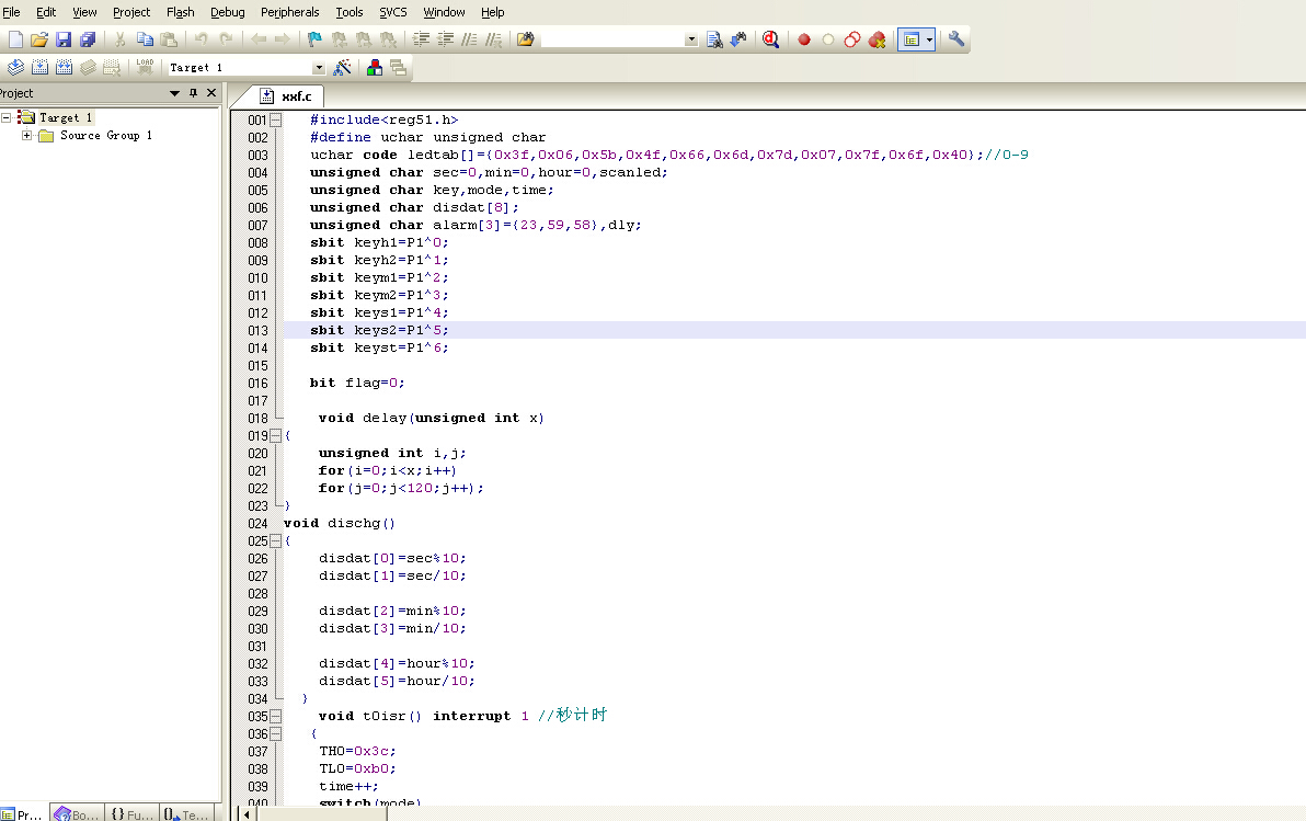

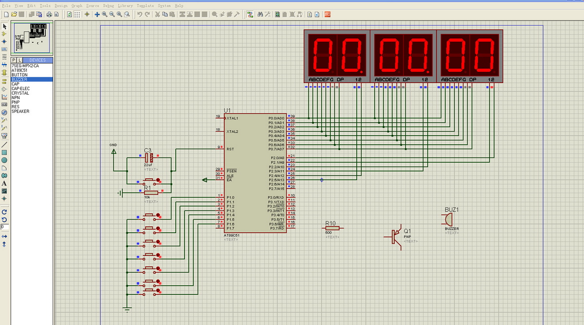

需要添加一個(gè)蜂鳴器警告 倒計(jì)時(shí)到最后2S 會(huì)發(fā)出警報(bào) 求修改程序和電路圖
ID:194564 發(fā)表于 2017-5-8 08:33 | 顯示全部樓層 |閱讀模式
重復(fù)一遍   添加一個(gè)蜂鳴器 警報(bào)程序  倒計(jì)時(shí)到最后2S會(huì)發(fā)警報(bào)   持續(xù)到計(jì)時(shí)結(jié)束
求大神指導(dǎo)指導(dǎo)

ID:194564 發(fā)表于 2017-5-8 08:35 | 顯示全部樓層
用C語言的哦
ID:193350 發(fā)表于 2017-5-8 16:28 | 顯示全部樓層
根據(jù)下列參考自行修改
1,在計(jì)時(shí)里加上
    time=0;
    sec++;
//發(fā)聲時(shí)間判斷
        if ( sec == 59| sec == 60)        //要發(fā)聲的時(shí)間值
        Short_sound = 1;
    if(sec>59)
2,在定時(shí)器里加上
      void t1isr() interrupt 3 //顯示
       TH1=0xec;
       TL1=0x78;
        //有源蜂鳴器對(duì)定時(shí)器時(shí)間無要求
        if (Short_sound)
                bell = 0;                //蜂鳴器發(fā)聲
                if ( ++time_100ms>=500 )//根據(jù)發(fā)聲時(shí)間和定時(shí)器時(shí)間自行修改
                        time_100ms = 0;                //清零100ms計(jì)數(shù)
                        Short_sound = 0;        //清除短聲標(biāo)記
                        bell = 1;                        //關(guān)閉蜂鳴器
                }//end if (++time_100ms>=500)
        }//end if (Short_sound)
        //無源蜂鳴器 定時(shí)器200us
        if (Short_sound)
                if (++time_100ms<=500)//根據(jù)發(fā)聲時(shí)間和定時(shí)器時(shí)間自行修改
                        bell = !bell;                //蜂鳴器發(fā)聲
                else
                }//end if (++time_100ms<=500)
