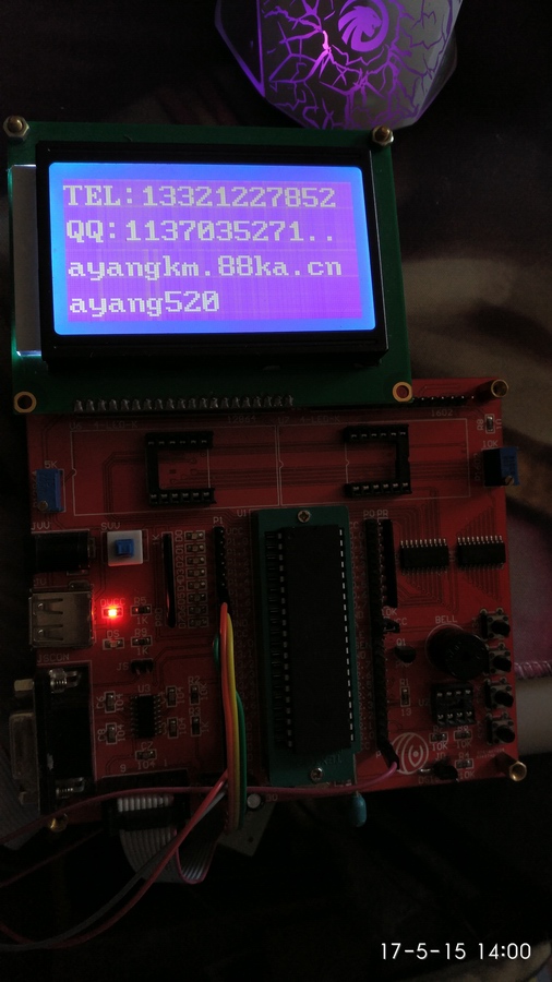

12864自定義動(dòng)態(tài)字符顯示,喜歡的朋友帶走
電路原理圖如下:
單片機(jī)源程序如下:

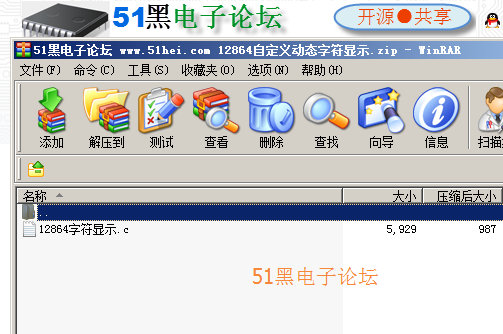

所有資料51hei提供下載:
12864自定義動(dòng)態(tài)字符顯示.zip (1.13 KB, 下載次數(shù): 38)
