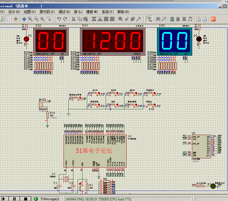

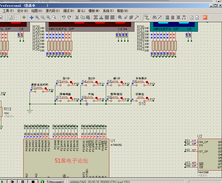

單片機(jī)新手來(lái)看看我做的課程設(shè)計(jì), 籃球計(jì)時(shí)計(jì)分系統(tǒng)的proteus仿真原理圖如下(proteus仿真工程文件可到本帖附件中下載)

  222.                                 }
  223.                 }
  224.
  225.
  226. }
  227. void Display()        //顯示函數(shù)
  228. {
  229.         P0=LED_DATE[time/1000];                //得出時(shí)間千位
  230.         HC595(HC595_ScanDATE[0]);
  231.         Delay_MS(500);
  232.         P0=0xff;                                //消隱
  233.         P0=LED_DATE[time%1000/100];        //得出時(shí)間百位
  234.         HC595(HC595_ScanDATE[1]);
  235.         Delay_MS(500);
  236.         P0=0xff;                                //消隱
  237.         P0=LED_DATE[time%100/10];                //得出時(shí)間十位
  238.         HC595(HC595_ScanDATE[2]);
  239.         Delay_MS(500);
  240.         P0=0xff;                                //消隱
  241.         P0=LED_DATE[time%10];                        //得出時(shí)間最個(gè)位
  242.         HC595(HC595_ScanDATE[3]);
  243.         Delay_MS(500);
  244.         P0=0xff;                                //消隱
  245.         P0=LED_DATE[A_Score/10];                //得出A隊(duì)得分十位
  246.         HC595(HC595_ScanDATE[4]);
  247.         Delay_MS(500);
  248.         P0=0xff;                                //消隱
  249.         P0=LED_DATE[A_Score%10];                //得出A隊(duì)得分個(gè)位
  250.         HC595(HC595_ScanDATE[5]);
  251.         Delay_MS(500);
  252.         P0=0xff;                                //消隱
  253.         P0=LED_DATE[B_Score/10];                //得出B隊(duì)得分十位
  254.         HC595(HC595_ScanDATE[6]);
  255. ……………………

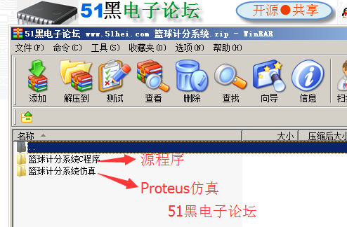

所有資料51hei提供下載(帶仿真圖與源碼):
籃球計(jì)分系統(tǒng).zip (104.14 KB, 下載次數(shù): 165)
收藏收藏4 分享淘帖 頂2 踩

ID:261201 發(fā)表于 2017-12-18 19:46 | 只看該作者
樓主,這個(gè)倒數(shù)  不是一分鐘倒數(shù)。。1200之后它就是1199了,應(yīng)該是1159才對(duì)。你設(shè)置的TIME沒(méi)有除以60分鐘來(lái)算
參與人數(shù) 1黑幣 +20 收起 理由
