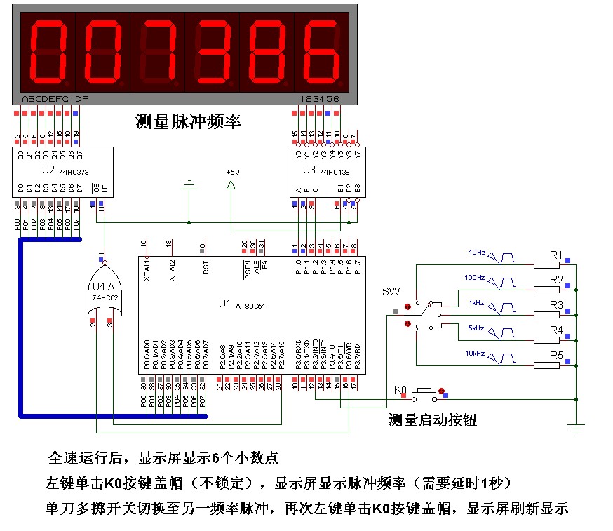

實例73  測量脈沖頻率
Proteus仿真一下,確認(rèn)有效
實例73 測量脈沖頻率.rar (52.74 KB, 下載次數(shù): 9)
以上摘自張志良編著《單片機實驗實訓(xùn)100例》 ISBN 978-7-5124-1603-1,北航社出版書中電路和程序設(shè)計有詳細(xì)說明,程序語句條條有注解。仿真電路和Hex文件能在清華出版社網(wǎng)站免費下載,程序源代碼只能到書上看了。到圖書館借,或到新華書店翻閱,或到網(wǎng)上書店打折購買。
