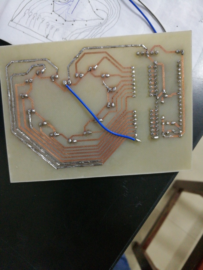

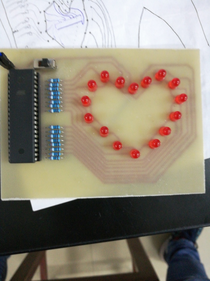

做出來(lái)的成品實(shí)物圖:

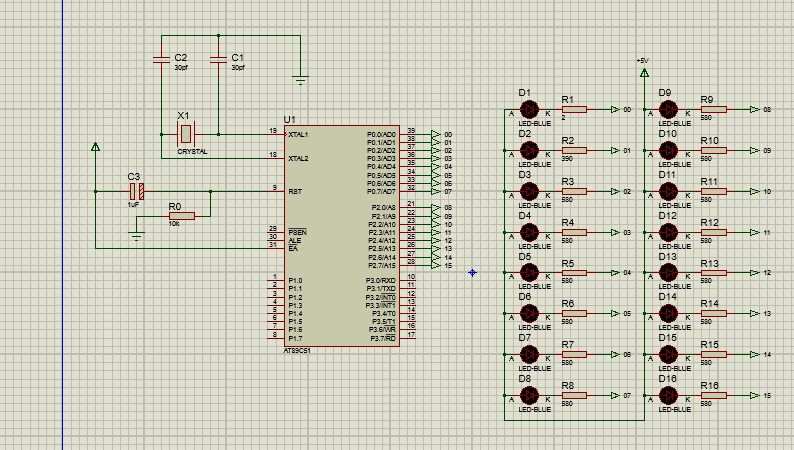

單片機(jī)仿真原理圖:
仿真
仿真
