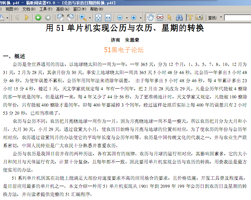

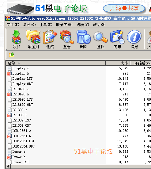

12864+DS1302+紅外遙控+溫度顯示+農(nóng)歷時(shí)鐘程序
單片機(jī)源程序如下:
