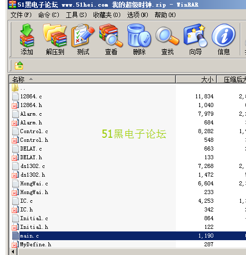

12864時鐘資料包:
單片機(jī)源程序如下:

  183. ***********************************************/
  184. void Without_Uart()
  185. {
  186.         static        bit        Stop_A_Flag = 0;        //停止鬧鈴的標(biāo)志位
  187.
  188.         if(g_Alarm_Flag1 == 0 && g_Alarm_Flag2 == 0 && g_HongWai_Work_Flag == 0)        //DS1302的有關(guān)函數(shù) 主要看行走的時間與DS1302的時間修改
  189.         {
  190.                 Set_DS1302();                                                                                        //設(shè)置DS1302時間
  191.                 if(g_Set_DS1302_Num == 0)                                                                                        //當(dāng)功能鍵的數(shù)值為零時進(jìn)行讀取DS1302的所有數(shù)據(jù)
  192.                 {
  193.                         Read_All_DS1302_Date();
  194.                 }
  195.         Display_DS1302_Time();
  196.         }
  197.         if(g_Alarm_Flag1 == 0 && g_Alarm_Flag2 == 0 && g_HongWai_Work_Flag == 0 && g_Set_DS1302_Num == 0)//s3鬧鈴查看與修正
  198.         {
  199.                 if(s3 == 0)
  200.                 {
  201.                         DelayMs(15);
  202.                         if(s3 == 0)
  203.                         {
  204.                                 Di();
  205.                                 while(!s3);
  206.                                 g_Alarm_Flag1 = 1;
  207.                                 Initial_12864();
  208.                                 Remind_Whether_Set_Alarm();
  209.                         }
  210.                 }
  211.         }
  212.         if(g_Alarm_Flag1 == 1 && g_Alarm_Flag2 == 0 && g_HongWai_Work_Flag == 0)        //判斷是否進(jìn)入鬧鈴
  213.         {
  214.                 if(s1 == 0)                                //退出鬧鈴設(shè)定
  215.                 {
  216.                         DelayMs(15);
  217.                         if(s1 == 0)
  218.                         {
  219.                                 Di();
  220.                                 while(!s1);
  221.                                 g_Alarm_Flag2    = 0;
  222.                 g_Alarm_Flag1    = 0;
  223.                                 g_Set_DS1302_Num = 0;
  224.                                 Write_12864_DS1302_Constant();                        //寫12864固定的部分
  225.                         }
  226.                 }
  227.                 if(s2 == 0)                                //進(jìn)入鬧鈴的設(shè)定
  228.                 {
  229.                         DelayMs(15);
  230.                         if(s2 == 0)
  231.                         {
  232.                                 Di();
  233.                                 while(!s2);
  234.                                 g_Alarm_Flag2 = 1;
  235.                 g_Set_Alarm_Num ++;                 //開始調(diào)節(jié)分鐘
  236.                 Locate_A();
  237.                         }
  238.                 }
  239.         }
  240.         if(g_Alarm_Flag2 == 1 && g_HongWai_Work_Flag == 0)//設(shè)定鬧鈴的時間
  241.         {
  242.                 Set_A();
  243.                 Stop_A_Flag = 0;                                                                                //設(shè)置好后讓鬧鈴繼續(xù)響
  244.         }
  245.
  246.         if(g_HongWai_Work_Flag == 1)
  247.     {
  248.         if(g_Turn_Poem_Flag == 0)
  249.         {
  250.             Turn_Page_Poem();
  251.         }
  252.     }
  253.         if(g_Alarm_hour == g_hour && g_Alarm_min == g_min && Stop_A_Flag == 0
  254.                                                   && g_Alarm_Flag1   ==  0  && g_Alarm_Flag2 == 0 && g_Set_DS1302_Num == 0)        //進(jìn)入鬧鐘報響
  255.         {
  256.                 Di();
  257.
  258.                 Locate_pos                (0,0);
  259.                 Write_String        ("鬧鈴來了  現(xiàn)在是",0,16);
  260.                 Locate_pos                (3,0);                                        //友情提示
  261.                 Write_String        ("按s4退出退出鬧鈴",0,16);
  262.                 if(g_sec >= 59)
  263.                 {
  264.                         Write_12864_DS1302_Constant();
  265.                 }
  266.
  267.                 if(s4 == 0)                                                        //退出鬧鈴
  268.                 {
  269.                         DelayMs(15);
  270.                         if(s4 == 0)
  271.                         {
  272.                                 Di();
  273.                                 while(!s4);
  274.                                 Stop_A_Flag = 1;//鬧鈴標(biāo)志位置一 停止鬧鈴 如果想再次進(jìn)入鬧鈴重新設(shè)定
  275.                                 Write_12864_DS1302_Constant();
  276.                         }
  277.                 }
  278.
  279.         }
  280.
  281.         IRR_Work();                                                                                                        //紅外工作
  282. }
