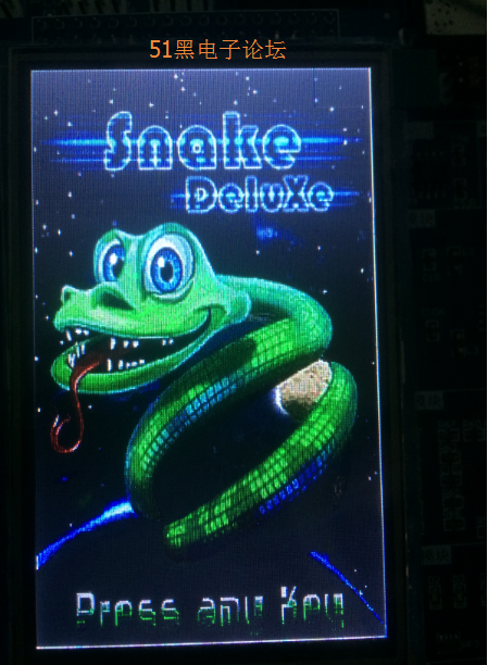

給大家分享一個stm32貪吃蛇游戲程序
程序內的觸摸控制功能使用的是240*400分辨率的TFT彩屏,如果你的彩屏不是這個尺寸,出現(xiàn)觸摸位置不正確,你需要修改主函數(shù)內的觸摸參數(shù)判斷。具體可以看主函數(shù)。
程序僅供參考,如有問題可參考實驗例程內的一些基礎程序理解
單片機源程序如下:
  1. /* 文件比較大,使用自帶的下載軟件不能完全燒寫進去,因此請使用JLINK進行程序下載
  2.         下載后請按照LCD提示操作
  3.         1.可以使用按鍵操作貪吃蛇方向
  4.         2.可以使用觸摸控制貪吃蛇方向及游戲開始和暫停
  5.         3.游戲結束后按復位按鍵開始*/
