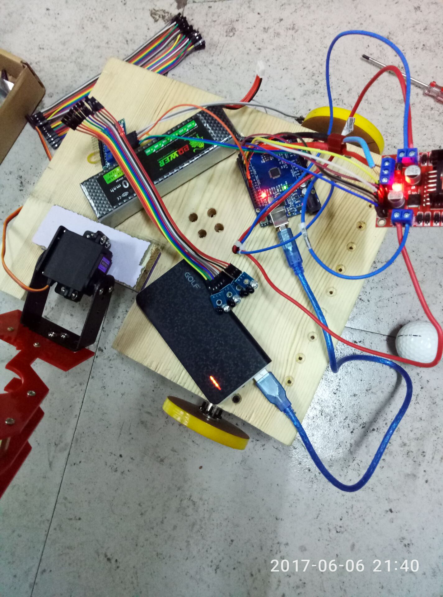

我的arduino循跡小車源代碼
這是用arduino編寫的循跡小車源代碼
采用的是四路循跡模塊
能根據(jù)黑線的路線循跡
還有抓球舵機(jī)的程序
就不寫了,想要的可以練習(xí)我
QQ 807195506

我想問,速度應(yīng)該調(diào)到多少比較好,因?yàn)楦杏X設(shè)置快了總是會出線,不出線又跑得太慢了,有什么辦法解決么?
5#
ID:598220 發(fā)表于 2019-8-9 23:53 來自觸屏版 | 只看該作者
代碼只是理論上可行,實(shí)際中會因?yàn)樾≤囁俣炔豢烧{(diào)而沖出線的情況
