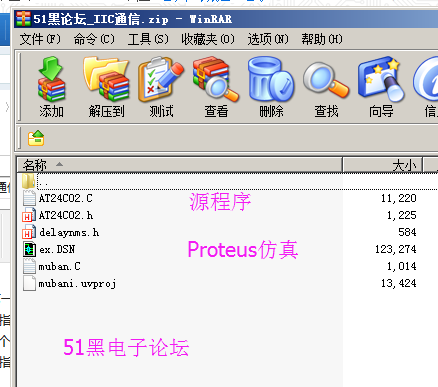

IIC通信.zip
26.01 KB, 下載次數(shù): 46, 下載積分: 黑幣 -5
源程序
