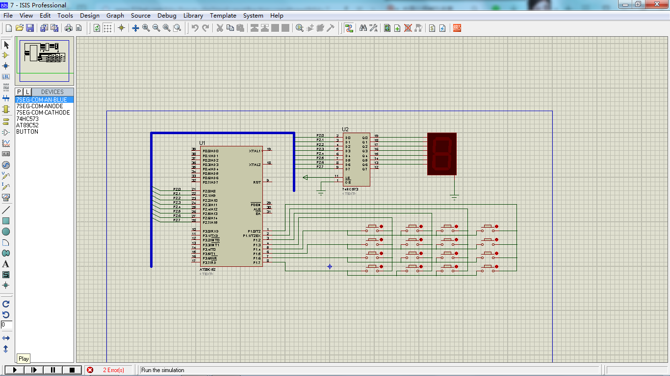

這是我上個星期做的實驗 附件里有源代碼和仿真文件
功能:反轉(zhuǎn)法讀取矩陣鍵盤的值
要求:
1、掌握反轉(zhuǎn)法讀取矩陣鍵盤值的原理
2、按鍵消抖的方法

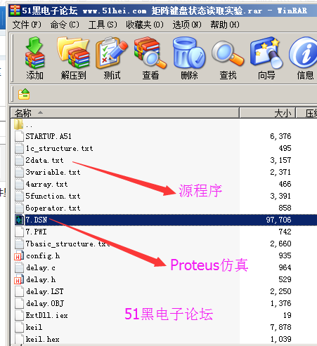

所有資料51hei提供下載:
矩陣鍵盤狀態(tài)讀取實驗.rar (61.1 KB, 下載次數(shù): 29)
