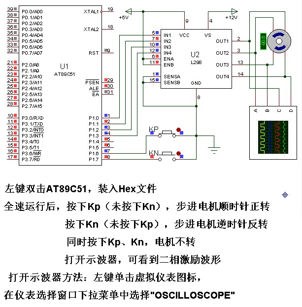

實(shí)例99  驅(qū)動(dòng)二相步進(jìn)電機(jī)
實(shí)例99 二相步進(jìn)電機(jī).rar (36.2 KB, 下載次數(shù): 22)
Proteus仿真一下,確認(rèn)有效。
以上摘自張志良編著《80C51單片機(jī)仿真設(shè)計(jì)實(shí)例教程——基于Keil CProteus》清華大學(xué)出版社ISBN 978-7-302-41682-1內(nèi)有常用的單片機(jī)應(yīng)用100案例,用于仿真實(shí)驗(yàn)操作,電路與程序真實(shí)可靠可信可行。書(shū)中電路和程序設(shè)計(jì)有詳細(xì)說(shuō)明,程序語(yǔ)句條條有注解。仿真電路和Hex文件能在清華出版社網(wǎng)站免費(fèi)下載,程序源代碼只能到書(shū)上看了。到圖書(shū)館借,或到新華書(shū)店翻閱,或到網(wǎng)上書(shū)店打折購(gòu)買(mǎi)。

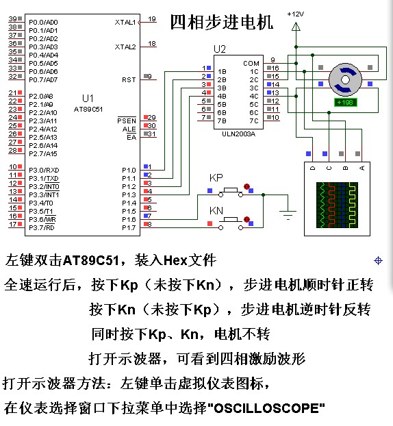

實(shí)例98  驅(qū)動(dòng)四相步進(jìn)電機(jī)
實(shí)例98 四相步進(jìn)電機(jī).rar (35.83 KB, 下載次數(shù): 14)
以上摘自張志良編著《80C51單片機(jī)仿真設(shè)計(jì)實(shí)例教程——基于Keil CProteus》清華大學(xué)出版社ISBN 978-7-302-41682-1,內(nèi)有常用的單片機(jī)應(yīng)用100案例,用于仿真實(shí)驗(yàn)操作,電路與程序真實(shí)可靠可信可行。書(shū)中電路和程序設(shè)計(jì)有詳細(xì)說(shuō)明,程序語(yǔ)句條條有注解。仿真電路和Hex文件能在清華出版社網(wǎng)站免費(fèi)下載,程序源代碼只能到書(shū)上看了。到圖書(shū)館借,或到新華書(shū)店翻閱,或到網(wǎng)上書(shū)店打折購(gòu)買(mǎi)。
