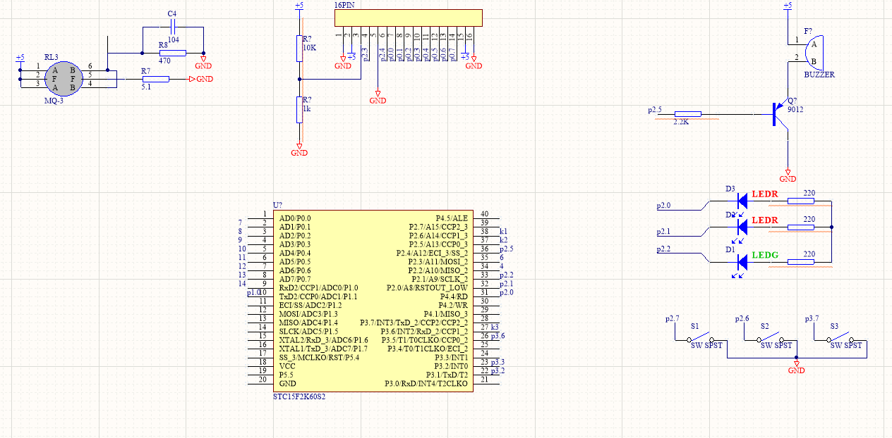

酒精測試儀,實物制作完成后導(dǎo)入程序,液晶屏只亮燈,不顯示,問了師兄說是時序問題,很苦惱,求解決 單片機(jī)源程序如下: //程序頭函數(shù) #include <stc15.h> #include <intrins.h> #define uint unsig ...

讀寫時序不對,
ID:255377 發(fā)表于 2022-2-19 00:08
第1連接的線路檢查  第2 1602初始化延時按照技術(shù)規(guī)格書搞  第3寫1602和讀1602數(shù)據(jù)的時序不斷調(diào)整

請問1602 有3.3V供電 和5V供電 有什么辦法分辨嗎?
ID:956918 發(fā)表于 2022-1-18 23:09
可以搜搜1602的對比度,這個也是很重要的
ID:453974 發(fā)表于 2022-1-18 20:46
實物的話,建議你換個液晶屏試一試,看是不是屏幕壞了
ID:230742 發(fā)表于 2022-1-14 23:55
P0口要接上拉電阻吧。 89C52是要接上拉的,要不1602不會亮,STC15F2K的我沒試過。
ID:517466 發(fā)表于 2022-1-14 18:49
LCD1602的讀寫有時序問題,注意你的MCU的晶振頻率,以及讀寫LCD1602的時序。時序不對(脈沖高低電平的持續(xù)時間,及指令、數(shù)據(jù)發(fā)出后的中間停頓時間),會導(dǎo)致指令、數(shù)據(jù)不能被正常傳遞給1602,造成不顯示。
ID:945127 發(fā)表于 2022-1-14 13:31
1602的3腳的其中一個電阻變?yōu)榭勺冸娮,再調(diào)一下就有字出來了
ID:857072 發(fā)表于 2022-1-14 11:04
應(yīng)該是只寫不讀所以,r/w直接給了電平,調(diào)一下R?的值看是不是你的屏和電路上的對比度設(shè)置的參考值不一樣。
ID:35873 發(fā)表于 2022-1-14 02:05
伙計 你程序里沒有1602的讀寫控制操作 如何顯示  這是什么1602   R/W讀寫控制應(yīng)該還是有的吧
