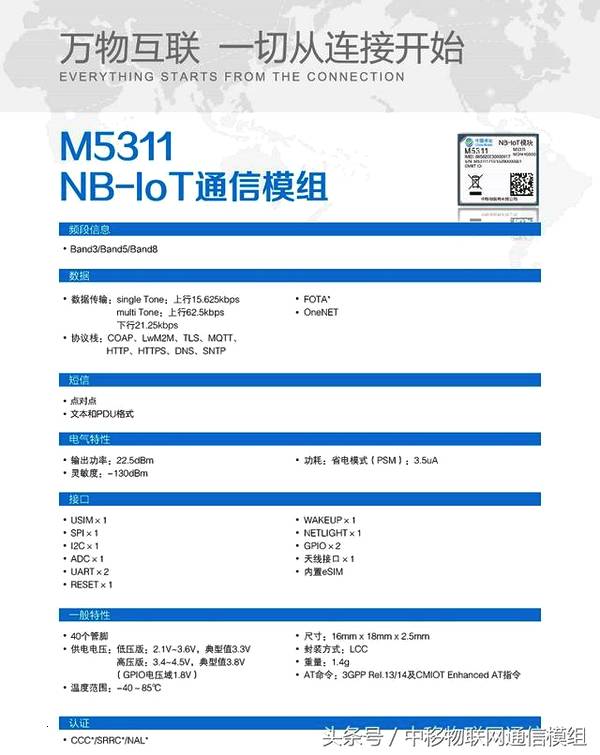

按照這個公式, NB-IoT模組的接收靈敏度-130dBm,可以換算成毫瓦值為:0.0000000000001mW。 0太多,有點暈,容我喝口水壓壓驚。。。 現(xiàn)在設(shè)想,我們在吵雜的馬路上,此時講話對方聽不見,最簡單的方式就提高聲音;此時吵雜的環(huán)境就相當(dāng)于外部干擾,外部干擾的大小直接影響接收機的接收效果。此時可以提高發(fā)射功率(加大嗓門),也可以提高接收靈敏度(兩人距離近一點)。也就是說這兩個指標(biāo)對于“通信”來說都極其重要。 無線通信模組是物聯(lián)網(wǎng)通信設(shè)備的核心器件,幫助物聯(lián)網(wǎng)終端實現(xiàn)數(shù)據(jù)的空中傳輸。即上文提到的發(fā)射機或接收機的作用。發(fā)射功率和接受靈敏度對模組性能的兩個重要指標(biāo),下面以中移物聯(lián)網(wǎng)NB無線通信模組M5311為例:(熱點技術(shù)討論QQ群:123242102)
下載附件
2019-1-11 17:23 上傳
M5311模組RF輸出功率22.5dBm,換算成W約為178mW。這是個什么概念?某2G模組在900M Class 4條件下2W輸出功率。一眼見高低。 NB-IoT如此低的功耗,接收靈敏度如何?在上面其實已經(jīng)啰嗦過了,傳統(tǒng)2G終端接收靈敏度在-108dBm左右,換算為瓦特值為1.6*10-11mW,而NB-IoT模組呢,以M5311為例在-130dBm接收靈敏度情況下,約為1*10-13mW。 好了,今天的課程就給各位分享到這里,下次我們再給大家分享其他小知識。感謝各位大佬收聽。下期在會!小弟我初來此地,還望各位大佬多多包涵,如有不對請及時指正!文章中含有小彩蛋,各位大佬可以仔細看看哦!
