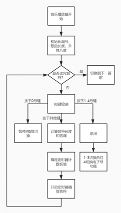

可實現(xiàn)音樂播放和自己彈琴功能
通過keil4軟件編程,在普中科技HC6800-MS開發(fā)板上實現(xiàn)兩個主要功能,電子琴功能與音樂播放器功能。本次項目的設(shè)計目標有兩個
一:按下矩陣鍵盤上的不同按鍵發(fā)出不同的音調(diào)實現(xiàn)電子琴功能;
二:按下指定按鍵開始播放預(yù)設(shè)音樂,再次按動播放結(jié)束,實現(xiàn)音樂播放器功能。

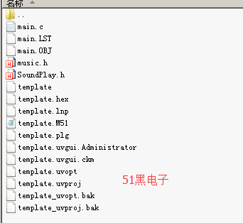

所有資料51hei提供下載:
音樂播放器程序.zip (56.38 KB, 下載次數(shù): 12)
