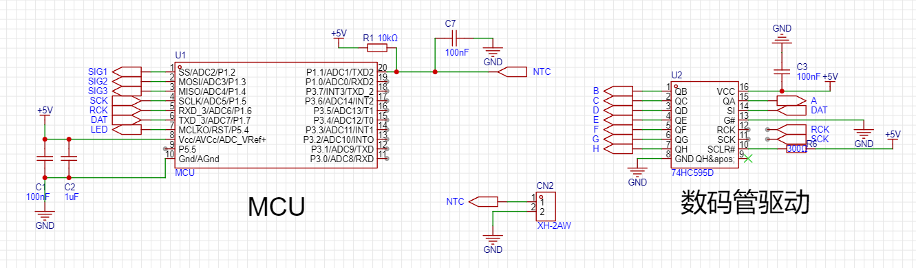

用STC8G1K08單片機(jī)的P1.1口采集NTC溫度顯示000 還請(qǐng)大佬抽空幫忙看看問(wèn)題所在
原理圖如上,測(cè)試STC8G1K08的NTC溫度采樣,3位數(shù)碼管始終顯示000。P5.4口接LED測(cè)試發(fā)現(xiàn)ADC轉(zhuǎn)換函數(shù)未采樣出數(shù)值。
單片機(jī)代碼如下:

ID:213173 發(fā)表于 2023-4-27 06:05 | 只看該作者
由于你DisplayScan函數(shù)中用了死循環(huán)while(1)并放在中斷中運(yùn)行,一旦進(jìn)入中斷就再也出不來(lái)。
ID:155507 發(fā)表于 2023-4-27 08:27 | 只看該作者
你的顯示掃描函數(shù)有問(wèn)題。
//顯示掃描函數(shù)
void DisplayScan(void)
    while(1) <---------------- 進(jìn)了中斷,就不出來(lái)了。
        Write595((u8)(temperature%1000/100));     //顯示00-999計(jì)數(shù)百位
        COM1 = 0;
        COM2 = 0;
        COM3 = 1;                    //共陽(yáng)極數(shù)碼管,公共端給高電平點(diǎn)亮,點(diǎn)亮數(shù)碼管左起第1位
        delayms(3);                                    //延時(shí)3毫秒
/********************** Timer0 1ms中斷函數(shù) ************************/
void timer0 (void) interrupt 1
    DisplayScan();  //1ms掃描顯示一位
    B_1ms = 1;      //1ms標(biāo)志
地板
ID:1034262 發(fā)表于 2023-4-27 10:10 | 只看該作者
因?yàn)槟愕某绦蛴肋h(yuǎn)在中斷里調(diào)用的 DisplayScan(),不退出,根本就沒(méi)有運(yùn)行其余程序。
5#
ID:883242 發(fā)表于 2023-4-27 15:09 | 只看該作者
運(yùn)算放主循環(huán)里面,中斷只負(fù)責(zé)顯示好了,最基本的編程思路都不對(duì)。

ID:608427 發(fā)表于 2023-4-27 22:47 | 只看該作者
wulin 發(fā)表于 2023-4-27 06:05
大佬 感激不盡 把掃描顯示調(diào)用從中斷揪到主函數(shù) 并且去掉其中的while(1)完美解決問(wèn)題

ID:608427 發(fā)表于 2023-4-27 22:48 | 只看該作者
angmall 發(fā)表于 2023-4-27 08:27
大佬 感激不盡 問(wèn)題解決了
coody_sz 發(fā)表于 2023-4-27 10:10
大佬 感激不盡 問(wèn)題解決了

ID:608427 發(fā)表于 2023-4-27 22:49 | 只看該作者
Hephaestus 發(fā)表于 2023-4-27 15:09
感謝大佬提點(diǎn) 問(wèn)題已經(jīng)解決了
