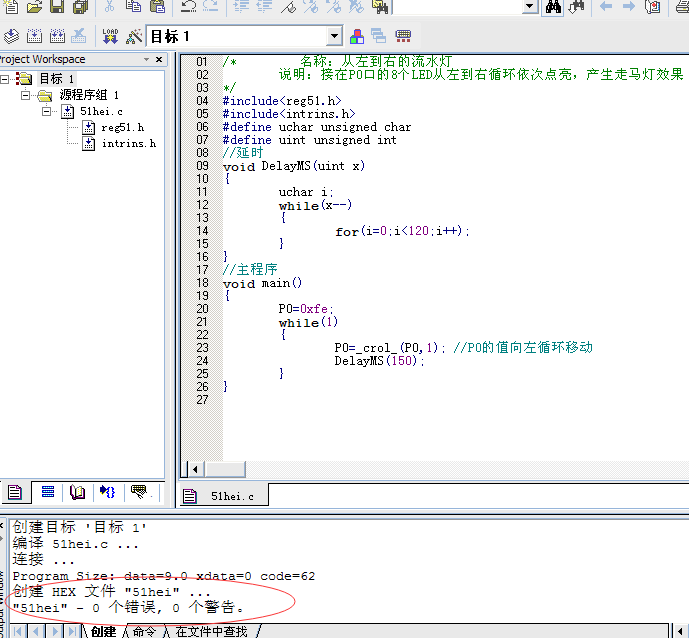

我這邊提示 0個(gè)錯(cuò)誤 0個(gè)警告 你這個(gè)程序肯定是沒有問題的。
建議重裝一下keil

我復(fù)制到我的keil試了,完全沒錯(cuò)誤,你存在錯(cuò)誤估計(jì)是你方法有誤,建議你看看protues和keil的教程,學(xué)習(xí)下這兩個(gè)軟件的用法
