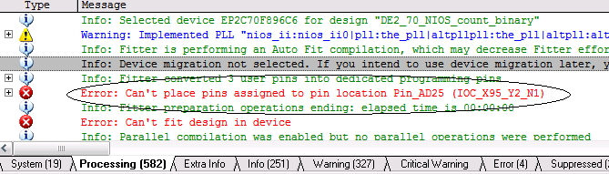

Error: Can't place multiple pins assigned to pin location Pin_K22 (IOPAD_X41_Y19_N14)
Info: Pin B[0] is assigned to pin location Pin_K22 (IOPAD_X41_Y19_N14)
Info: Pin ~ALTERA_nCEO~ is assigned to pin location Pin_K22 (IOPAD_X41_Y19_N14)

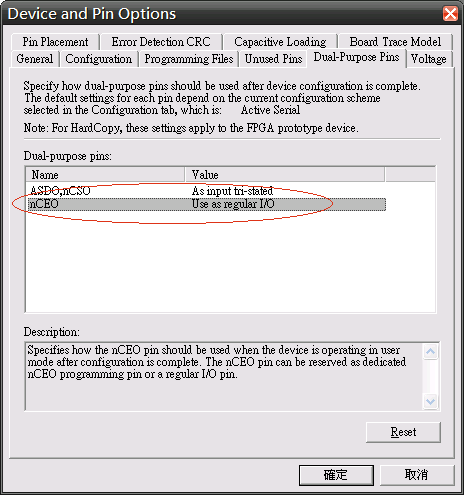

原因是不能分配給多功能管腳Pin_K22 。 這是由于Pin_K22 是一個(gè)多功能管腳,還有一個(gè)功能是nCEO,也是默認(rèn)的功能。如果要用它當(dāng)普通IO,需要提前設(shè)置一下:assignments>device>device and pin options>dual-purpose pins里面把nCEO設(shè)置成use as regular i/o就可以了。

若在DE2-70自己建立一個(gè)新的project,而不是使用DE2-70 CD的範(fàn)例去改,就會(huì)遇到這個(gè)錯(cuò)誤訊息。
Introduction
使用環(huán)境:Quartus II 8.0 + DE2-70 (Cyclone II EP2C70F896C6N)
若你都是用DE2-70 CD的範(fàn)例加以修改,就不會(huì)遇到這個(gè)錯(cuò)誤訊息,因?yàn)樗呀?jīng)做了設(shè)定,但若你是自己建立的新project,也包含DE2-70所有的port,然後import DE2_70_pin_assignments.csv,就會(huì)遇到這個(gè)錯(cuò)誤訊息。

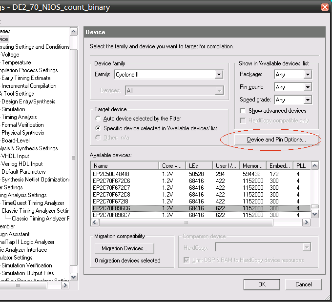

Assignments -> Device
Step 2:

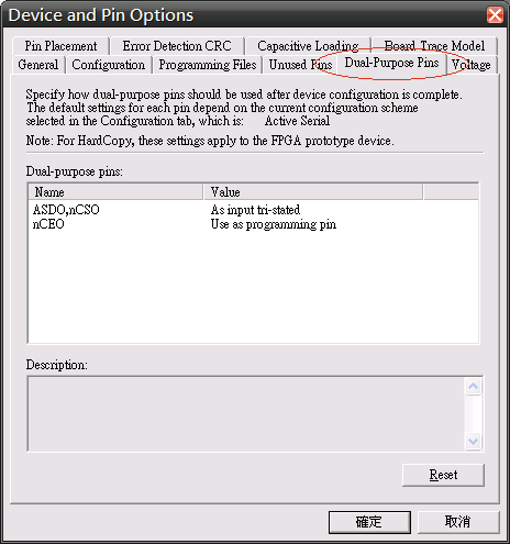

按下Device and Pin Options,選擇Dual-Purpose Pins
Step 3:
將nCEO改成Use as regular I/O
