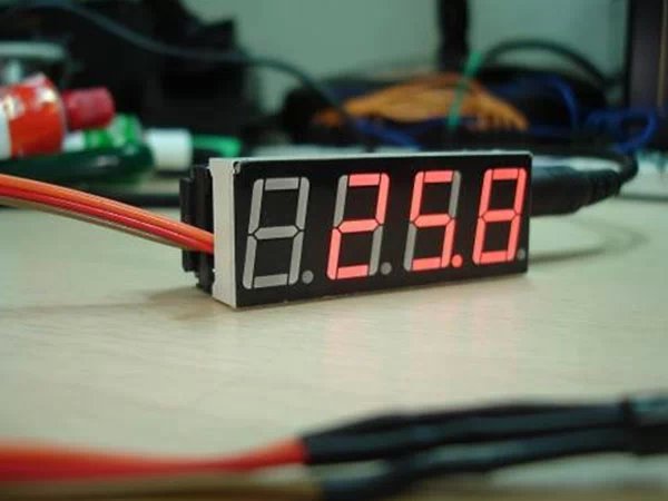

DS18B20溫度計(jì)精簡設(shè)計(jì)
ID:70941 發(fā)表于 2015-4-19 22:43 | 顯示全部樓層 |閱讀模式

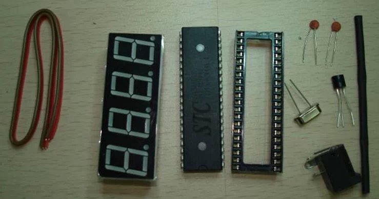

材料:如下圖所示
       DS18B20溫度傳感器、STC12C5A60S2單片機(jī)、40針插座一個、共陽4聯(lián)排LED、12Mhz晶振、30p電容(2個)、電源接頭、導(dǎo)線、熱縮套管。另外用到AB膠圖中沒有列出。

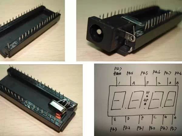

制作注意點(diǎn):
1、  把40針插座靠近單片機(jī)電源口那個地方剪掉,便于安裝電源插座,如下圖顯示,可以在電源座接頭引線的位置先把插針取消,便于焊接,免除不必要的麻煩。設(shè)計(jì)好位置之后,把電源座用AB膠粘在CPU背面。
2、晶振、電容焊接時候,注意檢查不要有短路
