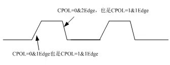

SPI_CPOL
SPI_CPOL_Low
  SPI_CPOL_High
數(shù)據(jù)采樣點(diǎn)的設(shè)定
  相對于低電平或高電平的第一個(gè)邊沿或第二個(gè)邊沿
SPI_CPHA
SPI_CPHA_1Edge
  SPI_CPHA_2Edge

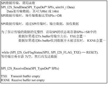

SPI數(shù)據(jù)傳輸使用的函數(shù)
SPI與nRF間的數(shù)據(jù)通信函數(shù)
u8 SPI_NRF_RW(u8 dat);
用于向NRF讀/寫一字節(jié)數(shù)據(jù)(只能一次寫入8-bit,這是nRF芯片決定的。SPI可以采用8-bit或16-bit完成數(shù)據(jù)傳輸)       該函數(shù)輸入值為SPI寫入的值,返回值為SPI讀取到的值
只完成寫入命令時(shí),可以不管其返回值。而其返回值,為該寄存器的狀態(tài)值,可用于判斷該命令執(zhí)行是否成功。
而對于nRF24芯片寄存器數(shù)據(jù)的讀取,每8-bit的數(shù)據(jù)傳輸都要求master傳輸一個(gè)空命令后,nRF24才傳輸下一個(gè)數(shù)據(jù)。而函數(shù)返回值就為該數(shù)據(jù)值。
所謂的空命令,就是nRF24中的Define No Operation, might be usedto read status register
對該函數(shù)分析得
      1. 無論是對nRF24的讀取和寫,都會(huì)有返回值。在寫時(shí),返回值為狀態(tài)信息
               2. 在數(shù)據(jù)讀取時(shí),每一字節(jié)的數(shù)據(jù)都是在一個(gè)輸入命令后才能完成。

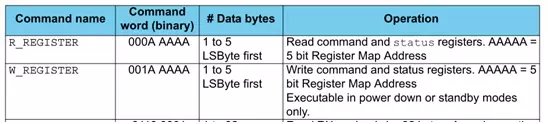

命令+地址  組合成為8-bit數(shù)據(jù),不同的命令有著不同的數(shù)據(jù)格式
R_Registe命令設(shè)為 0x00  W_Registe 設(shè)為 0x20
結(jié)合寄存器地址,register map    TX_ADDR 0x10
地址為0x10         TR_ADDR參數(shù)設(shè)定時(shí),應(yīng)輸入名0011 000   (0x20+0x10)

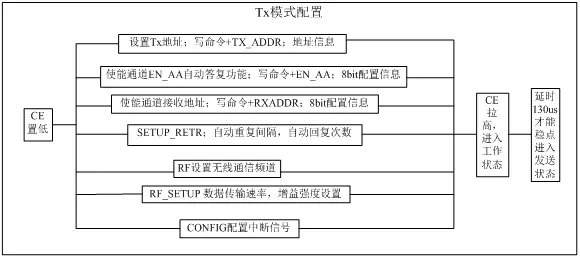

void NRF_TX_Mode(void);
void NRF_RX_Mode(void);
u8 NRF_Rx_Dat(u8 *rxbuf);
u8 NRF_Tx_Dat(u8 *txbuf);

傳輸配置,通信頻率,收發(fā)地址,pipe  一致時(shí)才能進(jìn)行通信
傳輸模式下,不開啟外部中斷
接收模式下,開啟中斷。這樣就直接將中斷服務(wù)用于接收模式
