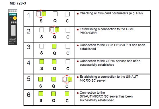

程序下載到S7-200 PLC后重新啟動PLC,此時S7-200 PLC中WDC_INIT指令會對MD720-3 進行GPRS連接初始化設(shè)置,MD720-3狀態(tài)指示燈將會出現(xiàn)如下狀態(tài)

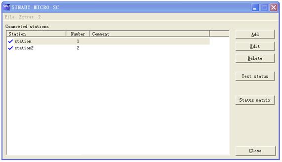

此時,我們可以從中央站SINAUT MICRO SC 軟件上監(jiān)控到遠程站連接狀態(tài)如下所示:
如果MD720-3狀態(tài)指示燈狀態(tài)不對或者SINAUT MICRO SC軟件中顯示的連接狀態(tài)不正常時,我們可以參考《SINAUT MICRO SC 系統(tǒng)手冊 》->第 8 章 8.6 錯誤號碼 和 第 10 章 問題排除。
