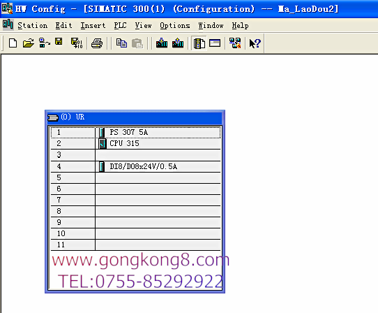

二、案例分析
綜上所述可知DI輸入點(diǎn)有啟動(dòng)、停止、兩點(diǎn),DO輸出點(diǎn)有M1啟動(dòng)/停止、M2啟動(dòng)/停止、M3啟動(dòng)/停止、M4啟動(dòng)/停止,四點(diǎn)。根據(jù)DI/DO進(jìn)行硬件組態(tài)如下圖所示。

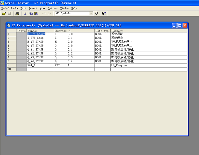

硬件組態(tài)完成后創(chuàng)建符號(hào)表對(duì)上訴I/O進(jìn)行定義分配如下圖所示
