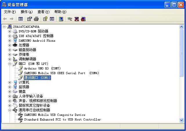

然后將買回來(lái)的arduino拆了包裝,使用方頭usb數(shù)據(jù)線連接到電腦,本文以winxp為例,會(huì)出現(xiàn)識(shí)別到新硬件顯示。然后找到我安裝好的Arduino 所在文件夾中選擇驅(qū)動(dòng),剛開(kāi)始也我也沒(méi)有裝上,發(fā)現(xiàn)選擇文件最底層文件夾了,后來(lái)選擇安裝位置為
F:\編程資料\avr\單片機(jī)\開(kāi)發(fā)軟件\Arduino工具\(yùn)開(kāi)發(fā)工具arduino-1.0.1-windows\arduino-1.0.1 讓電腦自動(dòng)搜索驅(qū)動(dòng),就安裝上了。
      附我安裝好的端口設(shè)備顯示圖。
     通過(guò)上圖發(fā)現(xiàn),com7為控制板后續(xù)使用端口。
